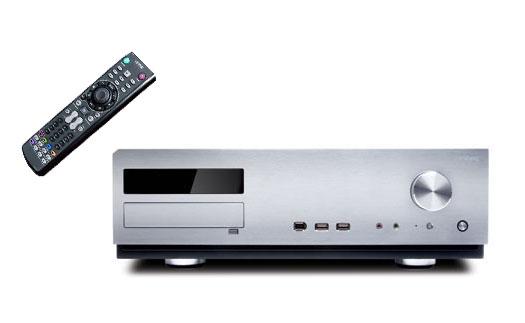

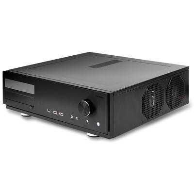

Ohisje: Silverstone LC17
Odlocil sem se za srebrno ohisje. Zadeva je na fronti iz brusenega aluminija in se bo vklopila nekako med ostale Hi-Fi komponente, ki jih ze imam. Dimenzije ohisja so 425x425x170. Torej dovolj visoko, da vanj spravim tudi vecje hladilnike, ki imajo ucinkovite in tihe vente. Ko ze o HSF. HSF za CPU pride najverjetneje naslednja zadeva:

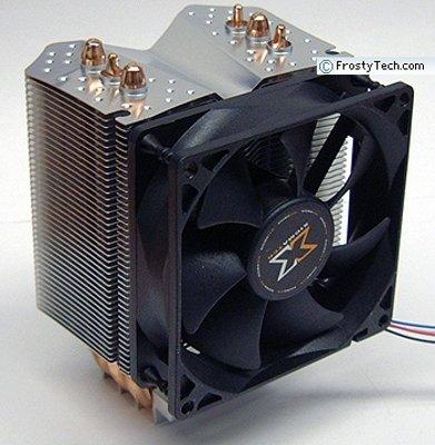

Hladilnih z ventom, cim tisji, velik in ucinkovit: Xigmatek HDT S983

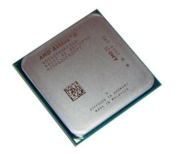

Za CPU sem se odlocil za trenutno najmanj potratnega, a se vedno zmogljivega dvojedrnega AMD Athlon II 240e, ki je deklariran z s porabo max 45W. To bo zagotovilo, da zadeva ne bo vroca. Po testih naj bi bil tudi popolnoma obremenjen prisel le nekaj nad 40C, kar bo super.

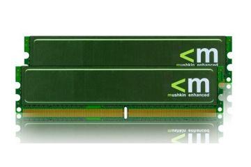

Pri ramih ni potrebno prevec komplicirati. Ker plata podpira DDR2 sem se odlocil za cenovno ugodne Mushkin Essentials 2x2Gb DDR2 800Mhz.

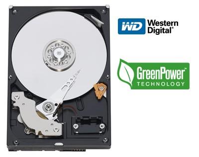

Trdi disk: Odlocil sem se za najtisje in najpocasnejse diske, ki hkrati oddajajo tudi najmanj suma. Odlocil sem se za dva diska, po 1,5Tb. Postavil ju bom v Raid 1, kar pomeni, da bo to mirroring diska, in ce odleti eden, so podatki se vedno na drugem varno shranjeni:
Western Digital Green Power 1,5 Tb SATA300, WD15EADS, 32MB cache SATA-II/300

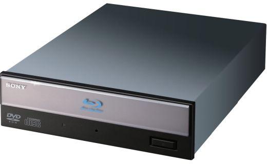

Za gledanje BluRay filmov se nisem odlicil za BluRay zapisovalnik, ki so trenutno se kar posteno dragi, apak sem se odlicil za DVD/RW combo s podporo za BluRay. Najverjetneje bo to naslednji pogon:
Sony BluRay BDU-X10S black 8x , sata

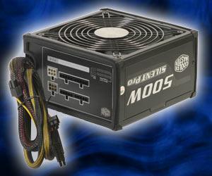

Napajalnik sem se odlocil za spet tiho in nekoliko manj watno zadevo in sicer Cooler Master Silent Pro M500 (500W). Glede, na to, da so v kisti manj potratne zadeve, bi se sigurno lahko odlocil se za manjsega. PSU ima eno dobro lastnost, da ima modularne priklope s flat kabli. Torej po potrebis prikljucis le tiste napajalne kable, ki jih potrebujes, flat pa omogoca se, da jih skrijes zadaj za maticno plato. Ohisje potem sploh ne bo nabasano z vsemi znorami in prezracenost ohisja boljsa, s tem tudi temperatura nizja. PSU ima tudi gumo za izolacijo sumov in vibracij

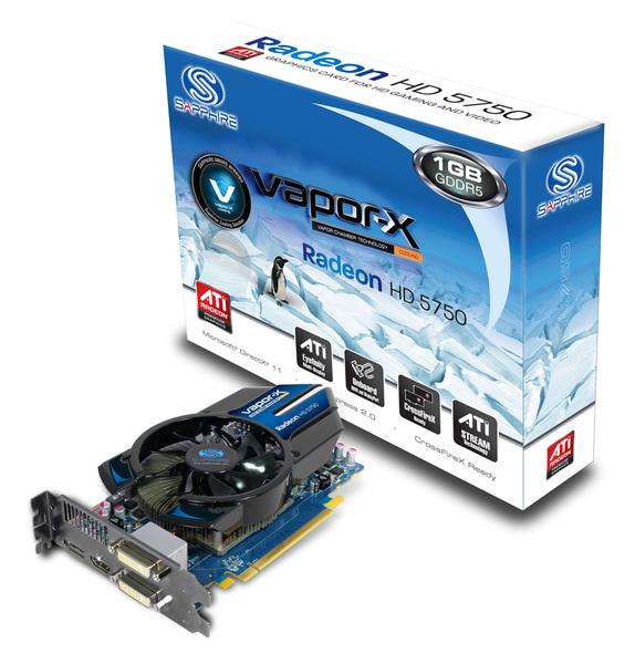

Graficna kartica bo torej Sapphire Vapor-X 5750 1Gb. Zakaj ta? Kartica ima posebno tehnologijo hlajenja, ki znatno zniza temperaturo graficnem procesorju. Ima posebno hladilno komoro s posebno hladilno tekocino, ki zagotavlja izjemno ucinkovito hlajenje. Verzija 5750 tudi zato, ker ko kartica miruje trosi zgolj samo 16W, torej bo tu vent prakticno mrtev. Pri igranju novodobnih spilov pa je poraba 86W. Tu pa bo vent sicer aktiven, ampak ne bo motec, ker je kljub vsemu tiha. Glede na prejsnjo verzijo kartic HD4850 je poraba za vec kot pol manjsa, performance pa prakticno identicen.

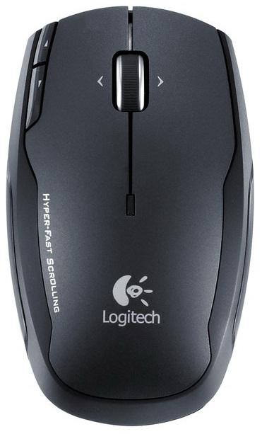

Miska pa kaj takega Logitech NX80

Drugače pa si kar dobro sestavil. Imam podoben hladilnik (pravzaprav podobno celotno konfiguracijo, od tipkovnice do diska, le AMDjev ne maram) in je prva liga.

Hm, poznam miško in tipkovnico (imel doma). Miško imam še vedno, na tipkovnici pa me je nekaj motilo, in je šla.

za pasivno se nisem odlocil, ker bo obcasno tudi kak gaming na HTPCju. Zato najtisja in se vedno zmogljiva 5750 z nekim inovativnim hlajenjem. No sicer pa je tu se pasivna graficna, ki je namenjena ljudem, ki ne rabijo gaminga. ATI HD 5450 je prava izbira. Se vedno ima HDMI in Dolby TrueHD in dts-HD pass through.

Mi lahko poves se kaj te je motilo na tipkovnici. Sicer zgleda fensi smensi, samo rad slisim na kaj sem lahko pripravljen in kaj ni ok.

Pa bi težno našel neko napako kot velik contra. Ampak, problem je.. ker sem se navadil na wave tipkovnice, pa na navadnih ne znam več pisat. Potem pa je avtomatsko odletela. Zdaj mam logitech wave. (In cakam da cherry začne delat kaj modernejšega.)

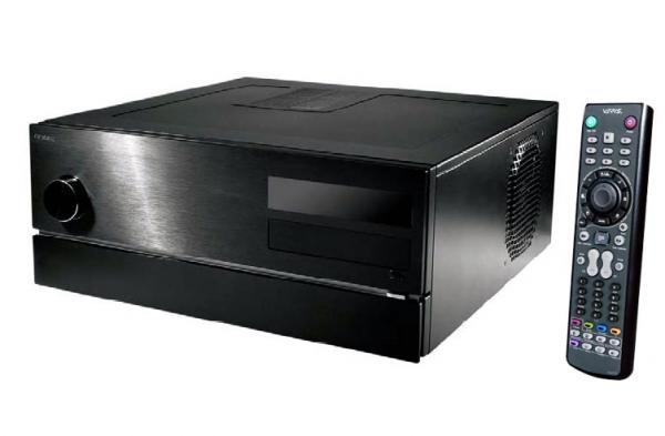

dobra ohišja za htpc ima tudi antec
http://www.antec.com/Believe_it/product.php?id=MTE3MQ==
http://www.antec.com/Believe_it/product.php?id=MTE3Mw==

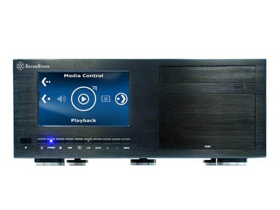

Al pa tale norost, za kaksne HTPC freake, kjer mora vse sijati Smile.
http://www.silverstonetek.com/products/p_photo.php?pno=cw03&area=usa
Cena? Sitnica. Okrog 700EUR al celo vec, zgolj za zabojnik Smile.

Če je komu všeč tale gornji Silverstonetek ne rabi biti ravno nor in ga plačati več kot 700€, ker se že pri nas dobi po moje še boljši Thermaltake DH202 za pol manj:
http://www.mlacom.si/artikel/45042/THERMALTAKE-DH202-VJ80051N2Z-crn-7inch-LCD
