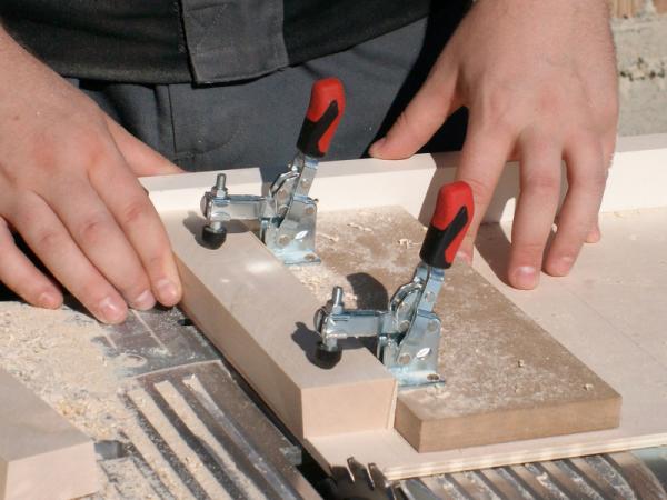

Odločil sem se izdelat obod za boben iz javarja tipa block shell oz. poznan tudi kot stave drum shell.
Vsak projekt zahteva pred začetkom temeljit premislek in izdelavo načrta
Sledil je razrez fosna Smile
Sledil je suhi test, ali gre skupaj ali ne? Gre Smile

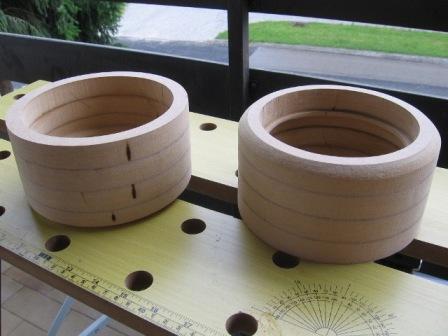

No pa še z lepilom
in zlepljeno
Naslednji korak je zahteval malo razbijanja glave in živcev, ker je od njega bil odvisen nadaljnji uspeh
surov obod pred nanosom epoksi smole

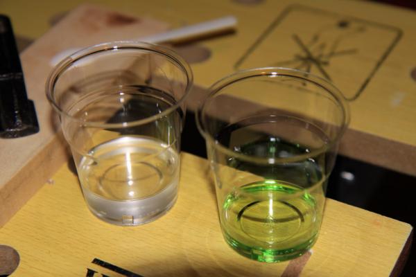

sledilo ja nanašanja 4 plasti epoksija Smile

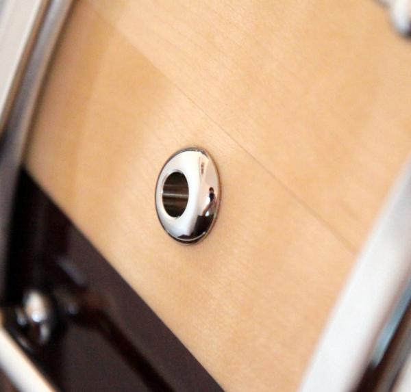

PrispevekObjavljeno: Čet Nov 12, 2009 09:11    Naslov sporočila: Odgovori s citatom

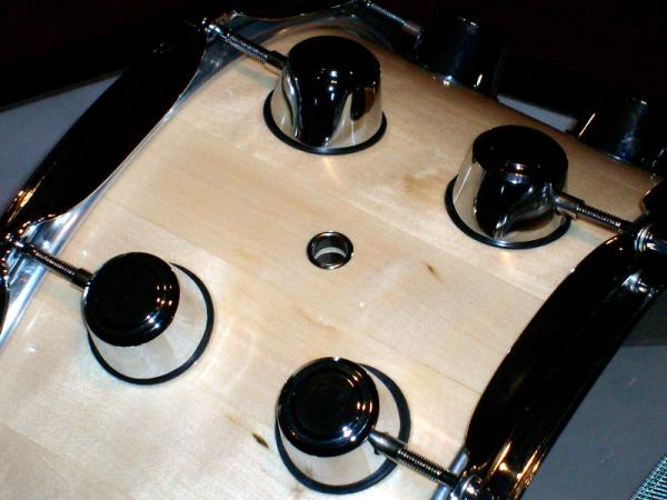

Pozdravljeni,
obljuba dela dolg. Malo vrtanja in montaža opreme in tu je rezultat. Smile
lep pozdrav

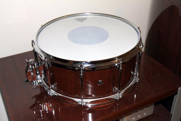

PrispevekObjavljeno: Pet Dec 04, 2009 09:52    Naslov sporočila: Odgovori s citatom
Še eden za v zbirko
mahagonij 14"x6.5"
lep pozdrav

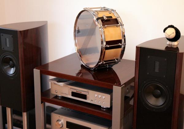

PrispevekObjavljeno: Pet Jul 16, 2010 21:39    Naslov sporočila: Odgovori s citatom
Pozdravljeni ljubitelji domačega fretanja Very Happy
Po dolgem času sem ponovno pihnil prah z orodja in nastalo je to spodaj.
Če koga zanima gre za javor mahagonij kombinacijo lesa debeline 9 mm, x krat premazano z epoxy smolo in končno lakirano z avto lakom.
