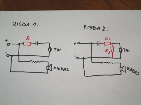

Da bodo stvari bolj jasne, sem nahitro narisal dve risbi:
Risba 1:
Upor R je pred kretnico (samo za primer je narisan kondenzator-filter 1.reda). Risba je shematsko enaka risbi, ki jo je objavil Ajka.
Vrednost upora ne vpliva na impedanco visokotonca in posledično tudi ne na rezno frekvenco.
Tu sicer pride do spremembe impedančne krivulje zvočnika, ki jo čuti ojačevalec. Ta sprememba pa je vglavnem zanemarljiva in nezaznavna v zvoku, ker so vrednosti upora majhne 1-5 Ohm.
Ta metoda tišanja visokih tonov je najenostavnejša in zelo uporabna kot nadgradnja serijskih zvočnikov katerekoli firme, saj imajo zvočniki praviloma že dušene visokotonce z upori (zvočniki so s filtri in upori uglašeni na nek zvok, kakršnega je bil konstruktor sposoben dobit s svojim znanjem, zmožnostmi in v svojem prostoru).
Torej: pustiš kretnico kakršna je in le dodaš upor kot je na risbi 1.
Sam določam vrednost upora s poskušanjem/poslušanjem.
Risba 2:
Senca in Zoran sta pravilno opisala/podala linke za izračun takoimenovanega L pada (R1 in R2).
Pravilna metoda, brez napak, ponavadi sta upora R1 in R2 pri komercialnih izdelkih kar na sami kretnici/tiskanini.
Pozor!
V praksi včasih na kretnicah srečamo dušenje visokih tonov le z uporom R1 (R2 je izpuščen - ga ni). V tem primeru je vrednost filtra že prilagojena zaradi upora spremenjeni impedanci, ki jo čuti kretnica.
Se pravi...rezna frekvenca je zaradi upora premaknjena, kar pa dejansko ustreza uglasitvi zvočnika kot celoti. V takem primeru se morebiten izračun L pada samo z upoštevanjem impedance zvočnika ne izide.
Toliko nahitro, LP Jernej

PrispevekObjavljeno: Sre Avg 12, 2009 00:08    Naslov sporočila: Odgovori s citatom
Senca je napisal/a:
2. Tudi trditev, da dušenje ne vpliva na rezno frekvenco ne bo držala. Vzemimo, da imamo dvosistemski zvočnik, ki ima rezno frekvenco 2. reda in stičišče pri 2000 Hz, zadeva pa še ni dušena:
Sedaj pa moramo zvok uravnati in visoke-srednje in visoke tone dušimo za 5 dB. Zaradi tega se stičišče točk premakne na okoli 2700 Hz, kar znaša nezanemarljivih 35% razlike:
Tudi tukaj lahko pride do velikih težav!
Tule ti ne štima...stičišče točk se v tem primeru premakne kot praviš za nezanemarljivih 35 %. Kaj ti to pove?
Zakaj pa se premakne? Programček ti izračuna vrednosti elementov na kretnici. Ko si mu vnesel še željeno dušenje, ti je izračunal še vrednosti obeh uporov v L padu. Pa se je kjub temu stičišče točk premaknilo za 700 hz.
Zakaj?
Stičišče točk se je res premaknilo, ni pa se spremenila rezna frekvenca filtra!
LP Jernej
