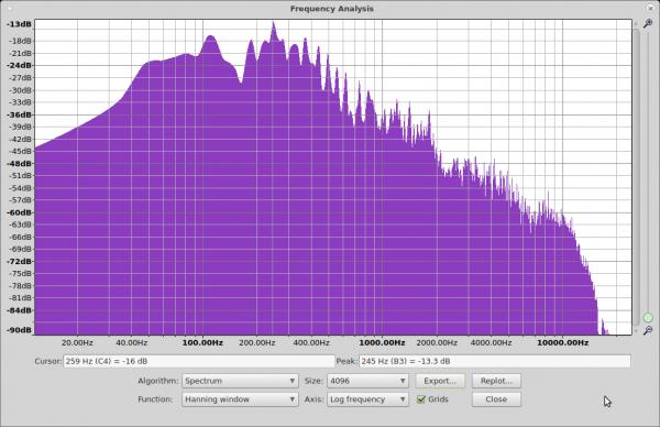

Res je, da je Youtube posnetek, ampak zagovorniki pravijo, da so razlike velike.
Razlike ne slišim in je ne morem izmeriti.
Spekter minutnega odlomka prve glasbe brez Isotek-a:
Spekter minutnega odlomka istega dela prve glasbe z Isotek-om:
DR (dinamika) vrednost brez Isotek-a je 8dB, z pa 7dB.
Torej Isotek poslabša dinamiko in pobere bas? Laughing
Jaz mislim, da je to samo anomalija in razlike ni.
Ljudje se sprehajajo in vprašanje kaj se dogaja z mikrofonom, ker se kamera premika je vprašanje, če se ne tudi mikrofon.
Tisti noise tester bi bilo bolj smiselno priklopiti na izhod ojačevalca in predvajati 50Hz sinus, samo potem razlike ne bi bilo.
