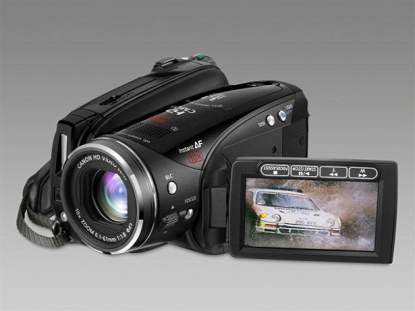

HI
Imamo kamero Canon HV30, ki snema v Full HD resoluciji. Doma nimamo Blu raya, pa me zanima ali je opcija najprej snemanje v HD resoluciji in pretvorba v PAL resolucijo al pa ze direktno snemat v PAL(opcija(DV) s HD kamero? Torej DVD vemo kakšno resolucijo podpira in zdej nevem točno kaj narest, da bi bila bolša kvaliteta slike, ker se mi zdi, da bi skor bila boljša če bi pretvoril iz HD v PAL(opcija DV), kot pa že direkt v PAL snemal.
Hvala za podrobnejše informacije.
Have a nice Day
Matt
