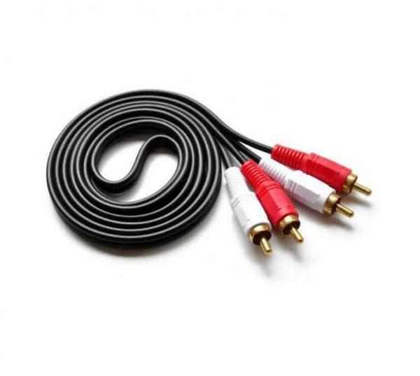

Malo me bega ker ima na reciverju 2x 2x izhoda
Na 170dc pa samo levi in desni.. gledal sm y kabel ali bi bil tak ok? |

Objavljeno: Pon Jun 20, 2022 10:08 Naslov sporočila: |
Kaj te bega, narisano in napisano je vse. Slika najbolj enostavnega interkonekta.

Bega me tisto ker sta 2x L in 2x R na reciverju..
Na 170dc pa samo L in R
Se opravicujem ker toliko sprasujem.. sm bolj novinec v HI-FI vodah..
In se se ucim.. sm pa obema zelo zelo hvalezen za vso pomoc.. |
GoldProf
Pridružen/-a: Pet Nov 2008 15:15 Prispevkov: 592
Objavljeno: Pon Jun 20, 2022 13:08 Naslov sporočila: |
1x R za sprednji desni kanal, PREOUT za izhod + MAIN IN povezava med notranjim predojačevalnikom in notranjim ojačevalnikoin in za vhod neke zunanje naprave(nikakor ne za CD ali kaj podobnega) isto 1x L.
1x R za zadnji desni kanal, PREOUT za izhod + MAIN IN povezava med notranjim predojačevalnikom in notranjim ojačevalnikom in za vhod neke zunanje naprave(nikakor neza CD ali kaj podobnega) isto 1x za L.
Zunanja naprava je lahko, eqilajzer, tudi kakšen predojačevalnik, lahko je receiver, ki ima manj watov od tvojega itd.
V bistvu je to povezava PREOUT in MAIN IN predojačevalnika in ojačevalnika v receiverju in če odstraniš te jumperje, lahko da receiver ne bo deloval, odvisno od notranje topologije. Torej, deluje na principu odklopa in priklopa. Malo zapleteno.
Je kaj bolj jasno?
Lp |
