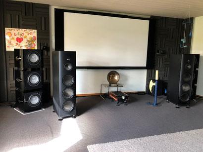

Odpiram novo temo..
Torej ali odobravate subwoofer ali še bolje par subwooferjen v stereo sistemu?
Tema je v HIGH-END delu foruma zato naj bo govora o subwooferjih recimo temu ''višjega ranga'' 1500€ in naprej..
..evo mogoče ena zanimivejša razprava,ki mogoče ne bo zašla in končala na kablih,zvočnikih z premajhnimi enotami,itd itd..
PrispevekObjavljeno: Sre Sep 30, 2020 21:44    Naslov sporočila: Odgovori s citatom
High end zemljotres se začne pri 4000 eu ne pri 1500 to je vstopni rang. Da in ne. Oboje. Če je pomembna količina basa absolutno da zaradi nizkosti basa pa rajši zvočnike ki gredo tako nizko da ni potrebe po njem.

PrispevekObjavljeno: Sre Sep 30, 2020 22:07    Naslov sporočila: Odgovori s citatom
Zadeve na slikah so ranga nekje 2500€ komad in kot vidiš so v sistemih blizu 100K€ Confused Confused Confused

PrispevekObjavljeno: Sre Sep 30, 2020 22:31    Naslov sporočila: Odgovori s citatom
HIENDZVOK-HIENDCENE debata tu ne pride v poštev..meni ti sistemi delujejo kar konkreten HI-END..in sube furajo zraven kot praviš ti ''vstopni model''
Pri stereru je sub v smislu ''zemljotres'' nepotreben in se išče vse kaj drugega..hitrost-dinamiko bi jaz postavil na prvo mesto pri definiranju ''dobrega suba''
ČE je zadeva usklajena z zvočnikoma se občutno zveča oder,globina itd..,sredina pa ne sme postati zapacana.
Pred leti sem v Trstu imel priliko slišat sistem,ki je bil odlično usklajen in mali Elaci za 3000€ in štirje subi REL (25cm)so špilali bolje kot vse kar sem kadarkoli slišal.
PrispevekObjavljeno: Sre Sep 30, 2020 22:50    Naslov sporočila: Odgovori s citatom
Ne govorim kaj je na slikah kakšnega ranga in cen. Govorim to da za 1500 eu highend suba ni niti za 2500 ampak se začnejo pri 4000 navgor. To je realna cena za sub. Jaz jih humoristično vedno imenujem zemljotres ko se uporabijo v filmske namene.
