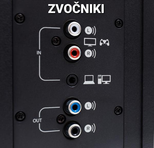

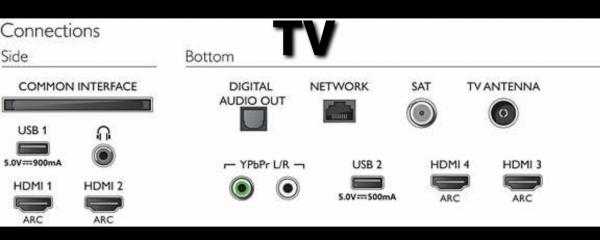

Čak, no.. a TV nima izhoda za slušalke?
Ta izhod mora biti pod kontrolo daljinca in tam tudi priklopiš aktivne zvočnike. _________________ Carpe Diem |

Imam priklopljeno na slusalke, ampak žal ne dela upravljanje zvoka preko daljinca.
Edina možnost je da gres v nastavitve tvja, kjer imas moznost pod nastavitvami slusalk, da nastavis raven glasnoati slusalk. Ampak je tecno za vsako ko bi zelel prilagoditi zvok, da potrebujes do 10 klikov da prides v te nastavitve. |

pogledal navodila, res je tako butasto kot pišeš, samo če bi imel zvočnike preko receiverja in hdmi bi na njem lahko uravnaval, drugače pa samo v meni in glasnost slušalk,,, _________________ Lp

Tudi to sem probal, ampak tukaj pa niti zvoka ni. V nastavitvah nisem nikjer nasel kasne posebne nastavitve za ta LR.  |

Kaj takega bi rešilo problem ?
#Aliexpress € 11,13 30%OFF | Bundwin HDMI Audio Extractor Stereo Extractor Converter HDMI to HDMI Optical TOSLINK SPDIF + 3.5mm HDMI Audio Splitter Adapter
https://a.aliexpress.com/_dXriTOP |

Očitno je to odvisno od softwera v televizorju. Pri mojem LG-ju to deluje. Ko v nastavitvah za "izhod zvoka" izberem "slušalke", lahko jakost uravnavan s tipkama na daljincu.
