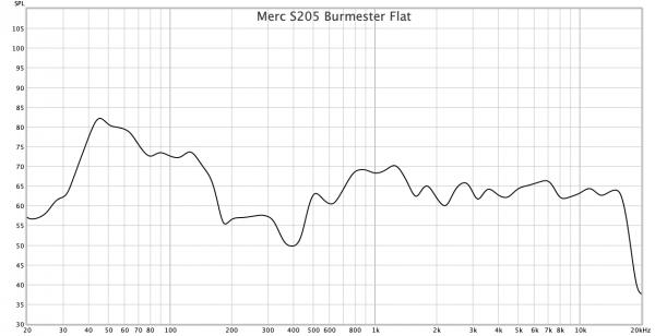

I will just leave this here....no comment

..pozdravljen.., res, no comment..

Bi bilo zanimivo primerjat s kaksno domaco postavitvijo....

...ja, verjetno se najde tudi kaj takega v domačih postavitvah, predvsem v primerih, ko ima lastnik boxe tik ob steni, oz. kotih sobe..
Če pa to komu ni moteče, oz. tega sam slušno, brez meritev, ne zazna - je bolje, da zamenja hobby...

Samo tukaj se ne morejo izgovarjati na prostor in postavitev.
Ko pride v kompletu je res kar sramota. Pa še poceni verjetno ni.

Se ne bi zgražal...
Očitno ima ta avto vibracije karoserije v kabini v področju 200-400Hz. To pomeni podaljšani waterfall. V takem je najbolj smiselno utišati to področje toliko, da skupni efekt (zvočnik+vzbujeno oglašanje karoserije, ki se ne ustavi takoj) da se dobi na uho optimalen balans.
Tudi pri hifi zvočnikih uporabljajo to prakso, da naprimer efekt bobnečega ohišja zvočnika kompenzirajo z utišanjem wooferja cca 2dB, eni več, eni manj - točno v tem področju. Jih ni veliko ki so imuni, je silno težko to narediti z box zvočniki.
Jih razkrinkaš na preprostem testu pri predvajanju poročil iz radia naše nacionalke - kljub utišanju so glasovi odebeljeni in ni resolucije v tem področju.
Pri dobri reprodukciji slišiš ločeno glas spikerja in učinke kabine/njeno akustiko kot postavitev mikrofona. Pa drobne šume škripanja stola, šuškanja papirja; vse to transparentno kot da je pred teboj.
Komu to uspeva?
V avtu je radio pri roki, doma pa? Ga ni, za vsak slučaj, da kdo ne pride in sliši kam smo zmetali denar Laughing pa je prikladen prenosni tranzistor za to nalogo. Je'l?

Sicer ne vemo, kako so merilii, ampak kaj takega si ne sme privoščiti nihče.
Amby
Če bi koreserija vibrirala tako glasno, potem bi se to poznalo pri meritvi in bi luknje ne bilo, pa tudi avto bi kmalu razpadel.
Najverjetneje gre za stoječe valove, ki so povročili tole dolinco.
Tole se zelo enostavno popravi z EQ.
Morda pa je kaj takega komu celo všeč.

IMO ni s tem nič narobe. So že ugotovili da je ljudem to všeč. Konec koncev, veliko ljudi ki bi pričakovalo "ful hud zvok," bi ostalo hladnih ob high end in flat sistemih. Te smeško EQ linije pač palijo na večji del populacije.
Ali pa vsakič znova razlagat strankam da najdražji sistem ne bo imel "res hudih basov" ^^
Sem pa poslušal stock sistem v MB B ter v dveh C-jih, pa je bil v vseh treh zelo podoben. Težko na basu pa zaprto na visokih.

od 150-400 Hz 20-25dB deep - resni sistemi so v rangu 3dB od oktave do oktave.
Probleme v tem delu je v avtu izredno tezko odpravit, problem je najveckrat v sredinski konzoli avta, vcasih v primeru destruktivne interference z EQ ne naredis nic.
Tovrstne meritve se izvajajo v ugasnjenem avtu v mirovanju, na mestu poslusanja (voznikov sedezv predelu glave)

Točno tako. Je nesmiselno se palit 'ex kathedra' in pametovat.
Sem prepričan, da se to sliši zelo ok. Tudi pri Mečki nebi tega vgradili niti mrtvi če se ne bi slišalo dovolj dobro za ustrezni rang avta in doplačila. Poleg že navedenega je potrebno upoštevati, da to mora igrati tudi ob delujočem motorju avtomobila, ki ni neslišen...
Pod isto krivuljo frekvenčnega odziva se lahko skrivajo tako različni zvoki, da je kaj. Do tam je potrebno priti.
Naprimer... po dolgem času poslušam moje zvočnike na Spectron končni stopnji. Sigurno je frekvenčni odziv če ga grem meriti identičen kot s Krell KAV 400 ali SystemFidelity SA300 - zvok pa čisto nekaj drugega od primera do primera. In to začenši od tonalnega balansa, že ko je linearnostna krivulja v debati.

Resni sistemi so v +/- 2 db, ODLIČNE sobe pa v +/- 5 db
Sobe s +/- 3 db so bolj pobožne sanje, ni pa nemogoče.
Pa nič bat če imate +/- 10 db. Večina studijskih sob je tu nekje.
Pomebno je, da "dolince" niso širše od 1/3 oktave. Pri "hribčku" je pa to bolj odvisno od frekvence in morebitnih "hribčkih" pri višjih harmonikih, vsekakor pa je bolje, da so še ožji kot "dolince".
Najbolj pomemben je ustrezen RT 60.

Vsak butelj zna tisto luknjo napolniti z ekvalajzerjem.
Pri Burmestru niso butlji. Če niso ekvalizirali obstaja tehten razlog - še več - je očitno namenoma tako narejeno.
Kar se tiče meritev pri mirovanju avtomobila, je to lahko kriterij za tekmovanja, v praksi pa se glasba posluša med vožnjo - vsaj jaz še nisem videl gospoda, ki bi v Mercedesu sedel v avtu na parkirišču in nabijal Dire Straits ali Diano Krall. Z močnimi ojčevalci tudi dolgo ne bi trajalo da se izprazni baterija - s prižganim motorjem se ne bi - so takoj pogoji poslušanja drugi kot pri meritvi z ugasnjenim motorjem. Mislim da se razume nesmisel pogoja ugasnjenega motorja v praksi.
Za mirovanje imamo hifi doma.

Ste pa našli težavo, tako opremo in avto ima kvečjemu 0.01 promila Slovencev.
Predvsem pa, avto je skrajno nemogoč prostor za akustiko, zato ni čudno, da se mid obrnjen proti midu, brez sedečega šoferja, skregata v vokalu.
Pa Lojze, pojasni občinstvu, kako se temu streže na tekmovalnem nivoju.

Še dosti si rekel, da jih ima tako opremo. Svojega časa sem imel popoldansko obrt montažo avtoradiev in podobne ropotije.
Je inštaliranje kvazi hifija cvetelo v zgodnjih devedesetih letih.
Dokler je igral kasetofon.
Potem je prišel avtoradio s CD playerjem ....
Pol je šlo vse u tri pm... masi se je naenkrat izgubila želja po taki reprodukciji.
Tako jaz vidim hifi v avtu. Kaj ima to zveze z nelinearno krivuljo na začetku?
So stvari ki špilajo - naprimer kasete - četudi komaj lovijo hifi zahteve. In so stvari - compact disc-i naprimer - ki z lahkoto zadostijo hifi zahtevam, samo jih nihče noče poslušat.
Linearnost v avto pogojih, signal/šum, razpon do 20kHz, dinamika - vse totalno zanemarljivi parametri med vožnjo.
Harmoničnost, muzikaličnost, všečnost, ritmika - pa se ceni a se ne da izmeriti.
