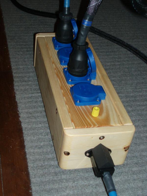

Ali pa narediš tako kot jaz. Kupiš 6 kos Furutech FIE30+ 1kos FI10.
Narediš ohišje,povežeš v zvezdišče z Lappom ali čem podobnim.
Prideš skozi za cca.150EUR.
Goran

Če kupiš kvalitetne "šuko" potem je nujno dat v ohišje še kaj boljšega od Lappa,če ne je nakup Furotechov vržen denar proč, ker ne izkoristiš potencialov le teh.S tem da je za bolj kvalitetno letev potrebno še kaj več kot povezava žic .
Seveda stroški potem strmo narastejo v nekaj sto €.Potem imaš za več let mir.

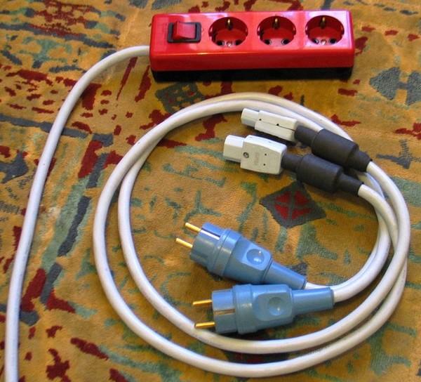

Vsem lastnikom budget sistemov, ki bi radi napram originalnem kablovju in plastik fantastik razdelilcem naredili korak naprej za smešen denar, predlagam tole poceni samogradnjo razdelilnika:
Vzame se poceni razdelilna letev YU proizvajalca, ki se dobi v skoraj vsaki elektro trgovini in stane par flaš piva. Ta letev je znotraj za svoj denar narejena izredno masivno, kontakti so čvrsti. S filozofijo, da se na tokovni poti odstrani vse kar ni nujno potrebno za delovanje, se znotraj letve naredi bypass on/off stikala in tlivke. Za kabel se vzame opleteni 3x2.5 mm kabel LAPP olflex 110CY (na zgornji fotki je samogradnja s Supra kablovjem, dočim LAPP kabel se nahaja na spodnji fotki), ki stane par evrov na meter in je za svoj denar božanski. Dosedaj še nisem srečal napajalnega kabla ki bi LAPP-u za podoben denar segel niti do kolen. Za šuko vtikač pa se uporabi masivni vtikač avstrijskega proizvajalca KOPP, ki se dobi v vsaki elektro trgovini in stane par evrov. Opisana KOPP vtikač in YU razdelilna letev tvorita skupaj tako čvrst spoj, da mora človek uporabiti kar konkretno silo, da ju loči narazen. Evo na fotki LAPP kabel s KOPP vtikačem:
Če si človek poleg zgoraj opisane razdelilne letve (dobi se v več različnih barvah) za svoj sistem naredi še komplet LAPP napajalno kablovje, mu vse dokler se bo gibal v okvirih budget sistema, ne bo potrebno razmišljati o ničemer boljšem. Imel bo peace of mind. Za karkoli boljšega, pa bo moral že kar konkretneje poseči v žep.
Tako kot si rekel. Lapp sem dal samo za primer. Jaz uporabljam malo bolj "exotično ožičenje" pa to nanese dodatnih 200 EUR Laughing
