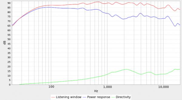

V zadnji verziji sem združil nekaj grafov, ki spadajo skupaj:
Dodal prikaz pod-elementov:
Marsikaj je lažje kot je bilo. Very Happy
