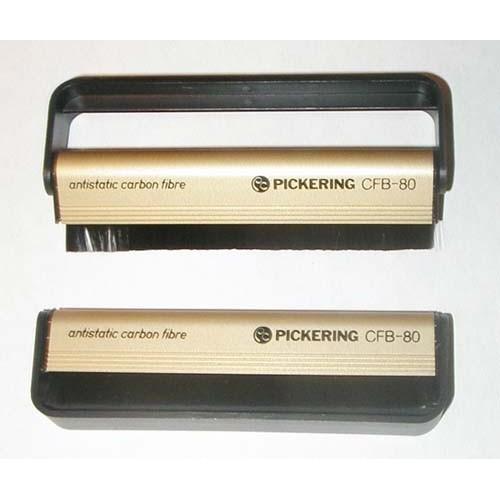

PrispevekObjavljeno: Sre Jan 10, 2018 15:05    Naslov sporočila: Odgovori s citatom
Vsakokrat ko postaviš na gramofon LP in ga zavrtiš obrišeš LP od znotraj na ven z antistatično_čistilno ščetko ,ki ima cca 1000000 karbonskih dlačic in kovinski roč... To je obvezna oprema ...
Mislim pa da bi moral imeti tvoj gramofon tudi "ozemljitev" ležaja, kar še dodatno odstrani "statiko" Wink
Taka ščetka je pri hiši že več kot 30 let, občasno opereš z destilirano vodo...
Je učinkovita, jaz nimam ama nobenih problemov s "statiko", samo moraš res brisat na gramofonu ne na ovitku ali kje drugje !!!
Drugače pa se vsakokrat ko vzameš LP iz "priloženega ovitka" pojavi "statika", če uporabiš boljše antistatične ovitke je tega manj !

@ajka, sem kupil tako scetko (od AM) vendar nima kovinskega rocaja. Sem ze pomislil da ni majboljsa in sem ze mislil narociti novo od Audioquesta, ki ima kovinsko prijemalo. Mislis ,da bo ta boljsa?
Do sedaj sem polagal direktno na akrilno plosco gramofona sem pa narocil nov mat. Mislis da tudi to vpliva?
Lezaj pa imam ozemljen.
