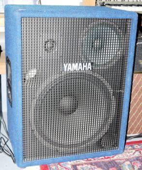

Evo spet me je volja kaj napisat, pa ravno ene zvočnike sem dobil k hiši na popravilo oz pregled tipa "kako in kaj", da se ne bi zvočniki preveč drli.
Torej kot v naslovu, gre za aktivne trisisistemske zvočnike za ozvočenje na prireditvah.
Zvočniki so v lasti znanca Boštjana, pianista, svobodnega umetnika...zatorej ne gre za kak omejen budget, ker budgeta preprosto ni.
Pa vseeno, bil sem na nekaj njegovih nastopih, z mojim trinajstletnikom preigravata rocknroll na klavirju, če samo omenim deep purple, sede za klavir in...child in time
O smiselnosti/nesmiselnosti popravila torej ne bomo.
Hitri preizkus zvočnikov pokaže težave z bas enotami. Hreščanje, ferceranje...sum na okvarjeno bas enoto. lastnik pove, da je v preteklosti to že nekajkrat dal popravljat in menjat.
Torej potrebna je menjava 15 inč bas enot.
Nadaljni pregled pokaže, da vsaj ena od teh bas enot ni več originalna in je bila menjana.
Ojačevalec v zvočniku je zgolj enokanalen, na izhodu je torej fulrange signal, potem pa klasična PA pasivna kretnica do zv.enot.
Hiter pregled kretnice pokaže, da bas enota ni omejena navzgor, v seriji z bas enoto sta zgolj dva močnejša upora reda 18 ohm vezana vzporedno.
Dobro no, si mislim...malo več nižine v basu je pa bilo na račun teh uporov.
Še ena cvetka sledi v srednjetonskem delu kretnice: tudi srednjetonec ni omejen navzgor. Kako je to slišat iz 17 cm papirnatega srednjetonca si lahko mislite.
Je pa visokotonec omejen ne le navzdol ampak tudi navzgor.
Na sliki Yamaha PS315N:
