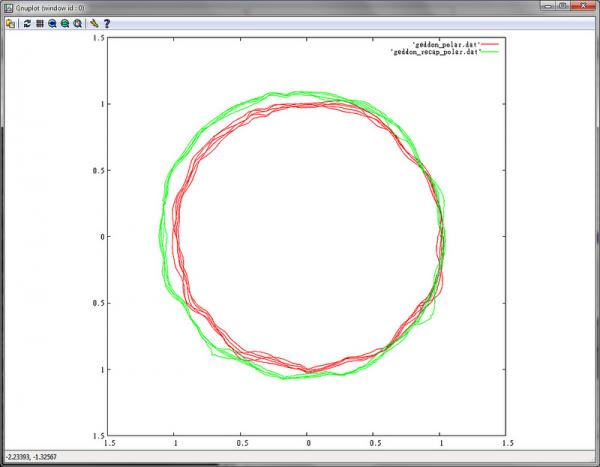

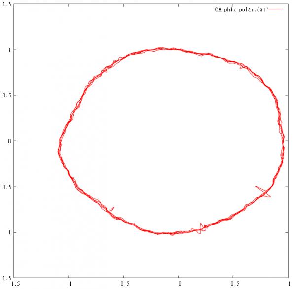

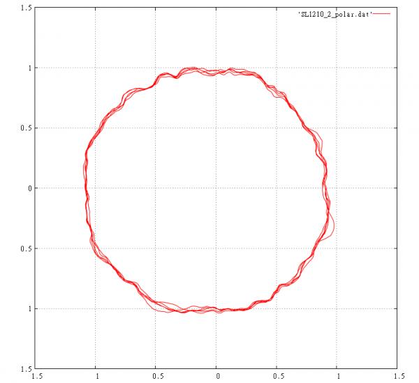

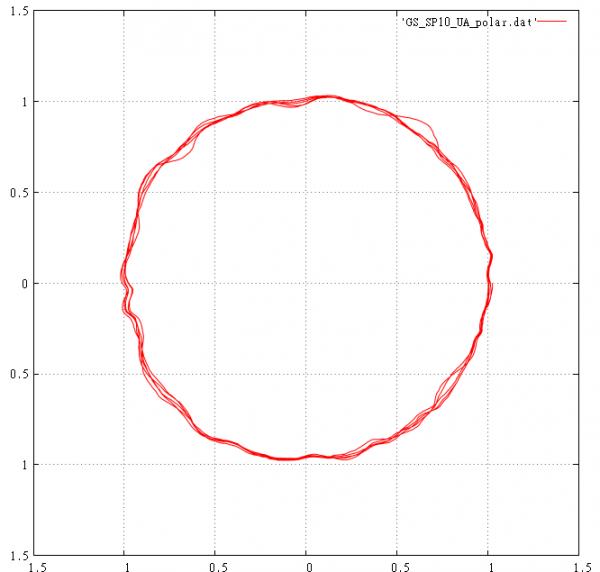

Niso to teorijo delovanja korekcije DD ovrgli s primerjanjem signala testnih plošč? Na Pink Fish Media v temah Turntable speed analysis I. in II so leta primerjali odstopanja hitrosti vrtenja gramofonov z analiziranjem posnetka tona s testnih plošč, in dobro ohranjeni in nastavljeni boljši DD so se brez težav primerjali z najboljšimi gramofoni z jermenskim pogonom ali idlerjem.
Technics SP-10:
Technics SL1210 MkII:
Močno predelan Kuzma Stabi S:
In krompirji idlerjev, tale je EMT 927:
Odstopanja od popolne krožnice so tule pod 0.1%, in večina odstopanj je že vrezanih v testne plošče (kar se je pokazalo pri predvajanju iste plošče na različnih gramofonih).

Zivjo Bwaze,
Tole tudi mene zanima zadnje case. Kaj ti grafi zares prikazujejo (skale niso oznacene)?
Hitrost tocke na obodu kroznika kot funkcijo kota v polarnem koordinatnem sistemu?
Si to sam izmeril in narisal, ali si jih nekje preflikal? Imas link mogoce?

Slike so skopirane s Pinkfish Media foruma, linka sta zgoraj na začetku mojega posta. Sam nisem meril, ker nimam testne plošče s primernim tonom (Wow and Flutter Test Track, 3150 Hz). Postopek je potekal tako, da si posnel okrog 30 sekund te steze in jo prilepil na forum, kjer je član Paul R. potem izdelal hitrostni graf in FFT graf. Hitrostni graf prikazuje nekaj obratov na plošči, popolna stabilnost bi bil čisti krog, višja hitrost se kaže kot večja oddaljenost od središča, nižja pa manjša oddaljenost. Prikazuje torej odstopanje osnovne frekvence posnetka. Paul R. je že lani počasi nehal objavljati grafe, tako da je zanimanje upadlo.
Višina odstopanja je seveda pretirana, da se vidijo detajli - gre za odstopanja okrog 0.1% od osnovne frekvence (3 Hz gor in dol).
Si pa lahko grafe izdelaš sam, tule je navodilo postopka:
http://www.lencoheaven.net/forum/index.php?topic=15411.0
Popravek, bistvo za izdelavo lastnih grafov manjka - program Paula R.
Tule je več o samem postopku analize posnetka:
http://teribil-audio.com/2012/06/software-based-wow-and-flutter-analysis/

Zivjo,
Hvala za info.
Kotna hitrost gramofona je normirana na 1 (pri 33.3rpm) in predstavlja polmer v polarnem diagramu. Kot v polarnem diagramau pa cas.
Zanimivo. Nisem razmisljal se v tej smeri. Imam ze eno novo idejo Smile

@bwaze, odlično:
če primerjaš graf SP10 in SL 1210, so vijuge boljšega modela bistveno manjše. Še vedno so vijuge.
V primerjavi z EMT927 krompirjevim grafom - ta takih vijug sploh nima.
Res je DD bližje okrogli obliki, merjeni prastari 927 koleščkar pa se oddalji. Toda tisto kar mi slišimo delimo na wow in flutter. Krompir je v tem primeru wow, vijuge in ostala mala odstopanja pa flutter.
Ob tem bi opozoril še na nekaj: 927 je metuzalem po starosti in meritve na 60 let starih mašinah so pod vprašajem v kakem stanju so. (kolešček se obrne približno 8x na en obrat krožnika - vidno je na cca vsaki 1/8 obrata skok (čačka) - ta je sigurno povezano s poškodbo koleščka. Nadalje so te iste nepravilnosti na enem delu obrata zelo poudarjene, na drugem pa ne - pomeni, da krožnik opleta gor in dol in s tem je pritisk koleščka bolj ali manj poudarjen. To dokazuje tudi sploščen krompir (elipsasta oblika grafa) Itd, itd).
Na strani 4 tvojega linka dobiš tudi diagram EMT930 koleščkarja - vse kaj drugi krompir od 927. Merjeni EMT930 je bistveno mlajši model in očitno v dobrem stanju.
Podani grafi odlično kažejo, kako servo lovi okroglost grafav(točno 'srednjo' hitrost z malimi odstopanji okoli sredine). Ravna ta mala, hitra, odstopanja so tisto, česar nočemo slišati, so zelo moteča. To, kar sem opisal - pospeši, prehiti srednjo hitrost, hitro pojema - pade pod srednjo hitrost itd.. Pri pospeševanju se hitrost zelo poveča in pri pojemanju zelo upade. Na grafu ne izgleda tako kruto kot se sliši. V primeru krompirja pa gre za v kratkem času gledano stabilno hitrost, ki dokaj zlagoma prehaja iz pospeševanja v pojemanje (beseda wow lepo ponazori slišano).
Še nekaj - merjeno je bilo s testnim tonom, ki je ENAKOMERNA obremenitev za iglo. Konstantno enako trenje. Če bi bilo možno isto meritev izvesti na realno modulirani plošči - ko se TRENJE STALNO SPREMINJA in s tem hitrost krožnika - potem bi komaj videli čire-čare servo naprav. Pri čemer verjamem, da bi se SP10 zaradi svoje enormne moči enormno bolje odrezal, kot muha kategorija 1210.
Pridružujem se mnenju, da mora pogon gramofona dobesedno 'orati' naprej, iti preko stalnega podrkavanja igle, brez obzira.

Še malce komentarja:
poglejte si vijuge SP10 (okoli 9 ure če bi graf bil številčnica ure) in SL 1210 malo pred 12 uro. Oster vrh vijuge pomeni, da v času trajanja vrha (morda 1 kotna stopinja, 1/360 obrata) hitrost preide iz pospeševanja v pojemanje. In obratno iz pojemka v pospešek. Navedeni primeri so samo ekstrem tega, kar se stalno dogaja vse okoli po obodu.
Še malo komentarja nekoga drugega:
http://www.vinylengine.com/turntable_forum/viewtopic.php?t=42958
Če dodam: šest-oglatost 930 grafa daje slutiti kolešček z različno trdoto gume naokoli ali jajčavost oblike (fi50 kolešček se 6x obrne na fi300) verjetno gre za starostne spremembe. Sem videl druge grafe, kjer tega ni bilo. Pri Sondeku pa mnogokotnost grafa kaže na ekscentričnost jermenice (7,5x se obrne v enem krogu krožnika).
To je lahko slišno naprimer s tonom klavirja, ki traja. Sicer se maskira v zvočni gneči. Jodlanje kot je vidno na DD Pioneerju pa, enkrat ko ga pogruntaš, ti ne gre več dol, ga stalno slišiš.

Malo je treba paziti pri primerjavah teh grafov - Paul R. jih je pojmoval predvsem kot orodje za iskanje krivca za napake v hitrosti vrtenja, ne za absolutno merjenje pravilnosti vrtenja, tako da je povečavo grafa poljubno spreminjal. Itak se baje med seboj ni dalo primerjati zapisov iz različnih testnih plošč, saj se med seboj preveč razlikujejo po že vrezanem popačenju.
Tako da je pri grafu koleščkarja gladkost posledica tega, da je odstopanje "krompirjanja" veliko večje od višjefrekvenčnega wow&flutterja - če bi bile skale umerjene, bi bili morda zapisi DD-jev v primerjavi s tem že čisti krog brez vidnejših ostopanj? Vsekakor se je s primerjanjem z isto ploščo in računalnikom pokazalo, da DD nima nekih ostrih (ali vsaj ostrejših) popravljanj hitrosti, ki so v teoriji pogosto omenjeni kot krivec za "digitalni" zvok tega pogona.
Glede spremembe hitrosti zaradi modulacij plošče - zelo so se trudili najti nekoga, ki bi imel gramofon z dvema ročicama in testno ploščo, ki ima testni ton na dokaj zunanjem delu plošče - tako bi na testno ploščo dali eno 7" singlico in z eno iglo brali to stezo, spodaj pa bi se preko druge ročice predvajal testni ton - po teoriji bi morala modulacija bremzati krožnik in se razločno kazati na grafu. Kot se spomnim so neki poskusi bili, ampak na grafu ni bilo nič očitnega - čeprav se je poskušalo ugotoviti zakaj ne (npr. singlico se je z blu-tacom lepilo na testno ploščo, da ne bi bilo zdrsavanja vmes...).
Večina odstopanj pri gramofonih, ki niso imeli večjih težav, so bili povečini zaradi napak na plošči (ukrivljena plošča, ekscentrična plošča, napake stroja pri vrezovanju) in napak pri vrtenju krožnika (zaradi ukrivljenega krožnika ali neenakomerno vrtečega ležaja) - ker so bile sinhronizirane z vrtenjem plošče - in te napake so bile veliko večje, kot so podrhtavanje zaradi DD ali npr. cukanja večpolnega elektromotorja. Koliko so pa zadeve slišne, je pa seveda druga.

@bwaze:
kot si rekel, skale teh grafov ne obstajajo, opazuješ samo obnašanje, vzorec.
Ker se na veliko igram z gramofoni, v smislu da konstrukcijsko spreminjam vse, kar se spremeniti da, lahko tudi povem, da vsak flutter barva zvok po svoje. Se ne sliši kot zvočno drhtenje kot bi si kdo predstavljal, ampak vpliva na timbriko, tonalni balans, mehkost/trdoto, agresivnost, gumijavost basov, premalo globino basa, stereo sliko, dinamiko..
Samo daljše periodične nepravilnosti 'tresejo' zvok: naprimer ekscentričnost jermenice ali koleščka naredi zvok kot da hitro laja.(en krog na grafu se opravi v manj kot dveh sekundah, v tem času se zvrstijo vse narisane čačke).
Lahko je anomalija vizuelno v grafu zelo majhna, a kljub temu moteča pri poslušanju. Lahko pa je navidez v grafu nedopustno, pa pri poslušanju ni drame. Fino je imeti slušne izkušnje, nato opazovati grafe. Je marsikaj bolj jasno.
Na koncu je itak slušni test glavni, graf pa samo pomagalo za ga izboljšat.

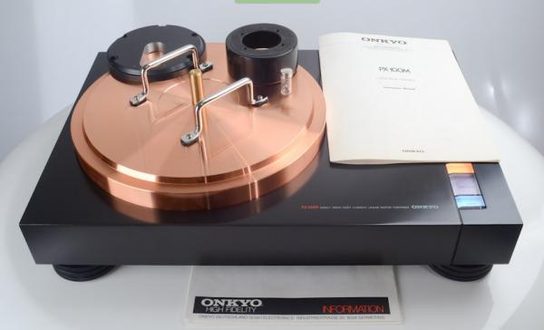

Veliko DD je bilo mišljeno_narejeno bolj za "vsak dan", bilo je pomembno da hitro in sigurno starta, brez nekega hudega vzdrževanja samo da vklopiš-igraš...
Pa je bilo ohišje, ležaj, disk vse v lahki kategoriji ja pač velike serije šparanje z materialom ...
Ja posebneži so bili takrat in danes in so temu primerne tudi cene :
http://www.audioscope.net/onkyo-px100m-p-2083.html
No tale sigurno ni lahka kategorija Wink
Morda se komu zdi cena pretirana, poglejte si sodobne DD težke kategorije, cene vrtoglaaaaaveee
