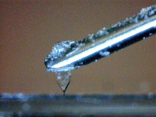

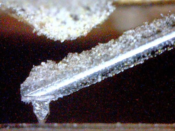

Magic Eraser in podobne izdelke iz melaminske pene že leta uporablja na tisoče ljudi za čiščenje gramofonskih igel. Sam sem na začetku uporabljal večji kos, v katerega sem "potapljal" iglo (varnejša metoda). Po makro fotografiranju igle sem ugotovil, da diamant in nosilec igle (cantilever) veliko bolje očisti ozek "klin", odrezan z roba gobice, in uporabljen kot čopič. Kake posebne nevarnosti ni, pena je rahla in pri tankem klinu ne povzroča kakšnih posebnih sil, ko "barvaš" po cantileverju proti diamantu.
En moj "prej - potem":
Benz Micro ACE H, neznane starosti in neznanega števila ur, iz doma kadilca:
In za tak učinek se ni treba posebej truditi, zadeva res deluje. _________________ Pezzer Ritter Wenne Knecht! |

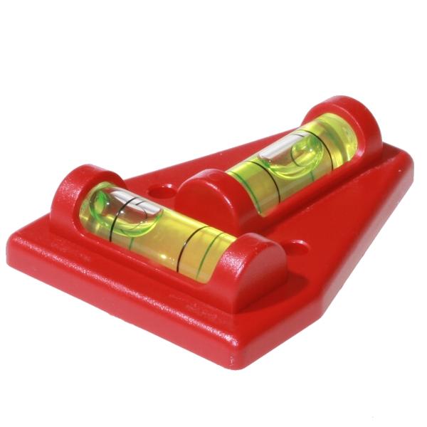

Pri nameščanju zvočnikov v prostoru za kontrolo razdalj med izvori zvoka (zvočniškimi enotami) in mestom poslušanja uporabljam vrvico ali kaj podobnega. Rezalna deska primerne velikosti in izvedbe je lahko kvalitetna polica za komponente. Vatirane palčke so dobre za čiščenje ušes in še česa drugega, vodna tehtnica je pa…. tehtnica na vodo.  |
