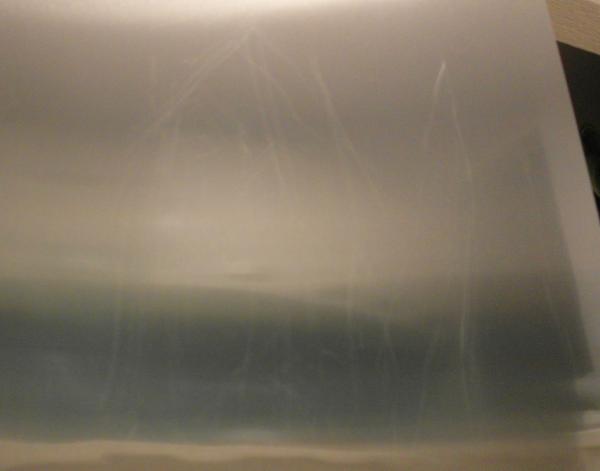

Zdravo,
tole se sploh ne tiče hifi-ja, ampak ker so tukaj majstri vseh vrst, me
zanima, če mi lahko kdo pomaga pri naslednjem problemu... Doma
imamo nov hladilnik z vrati iz brušenega/poliranega aluminija. No, naš
mladi nadebudnež je uspel najti kos brusilnega papirja in je kar zelo
uspešno 'popravil' vrata. Risi sicer niso zelo globoki, ampak pozna se par
kar precej. Zanima me, če ima kdo kakšno idejo, kako zadevo vsaj malce
vrniti v prvotno stanje... Se dobijo kakšni posebni preparati za poliranje
aluminija? Meni se o tem še sanje ne... |
Objavljeno: Čet Apr 26, 2012 22:50 Naslov sporočila: |
Verjetno je fino brušena(scotch brite) nerjaveča pločevina in ne aluminij.
Problem je, ker so površine ponavadi še lakirane s prozornim lakom, da se poveča obstojnost. Torej bi jih bilo po popravilu še lakirat.
Lahko pa je eloksiran aluminij, takšnega je težje popraviti.
Če imaš kakšno sliko, bi ti lažje pomagali. _________________ Lp
Bernard

Ja berni, mislim, da imaš prav. Izgleda da je Inox, ne aluminij.
Hladilnik je Gorenje, pamž ga je napadel s papirjem granulacije 280. |
Objavljeno: Čet Apr 26, 2012 23:18 Naslov sporočila: |
Verjetno je še lakiran, to vidiš nekje na robu ali pod tesnilom. Torej prvo kompletno pobrusiti potem spet lakirati.
Če je pa uničil le lak pa ti spolira ličar, seveda če ni pregloboko in je poškodovana tudi krtačena površina.
Imam stroj za krtačenje a velike površine ne moreš 100% obdelati. _________________ Lp

Hja, v dnevni svetlobi niti ne izgleda tako grozno. Razen enih dveh-treh
risov se pod določenim kotom sploh nič ne vidi, tako da domnevam, da je
pretežno poškodovan le lak.
Obstaja kaka posebna krema, s katero bi lahko sam
poskusil polirati? Da ne razdiram hladilnika in nosim vrat k ličarju...
Ker dejansko celega sploh ne dobim iz stanovanja brez dvigala.  |
Objavljeno: Pet Apr 27, 2012 14:26 Naslov sporočila: |
Mater, o frižiderju se pogovarjate, kot da je junior pošmerglal Ferarija.
V Mavrici kupi nitropolirno pasto in nežno spoliraj rise, če gre res za lakirana vrata, oziroma lak čez brušen aluminij.
Vrata v celoti premažeš in izbrišeš še s tekočino, ki vsebuje trdi vosek ( hardwax ). Sijaj vrat bo tak, da bo še muha padla na rit, če bo pristala na njih, pa tudi prstni odtisi se manj vidijo.
LpM. _________________ miro |
