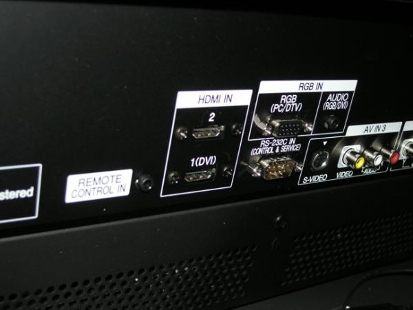

Zelel bi podati zgolj eno servisno informacijo za vse tiste lastnike LG LCDjev ali Plazm, ki se jim lepega dne ali vecera zgodi, da daljinec ne deluje vec. Prvo kar boste naredili je, da boste zamenjali baterije daljincu. Vstavili nove, ampak zadeva se kar ne bo delovala. Potem boste TV izklapljali s stroma, trkali po IR senzorju, divje pritiskali po daljincu in nic ne bo delovalo. Potem pa boste pocasi ze zaceli kalkulirati, da boste morali velikega kita spakirat v avto in peljati nekam na servis, kjer vam bodo zamenjali celga boga in razmisljali ali se slednje sploh splaca, in ali bi morda bilo boljse kupiti kar nov TV.
Nic od zgoraj nastetega. Vceraj se je zadeva zgodila meni in vse kar je potrebno storiti je, da zadaj na back panelu najdete REMOTE CONTROL IN, vzamete 3.5mm jack od bilo katerih slusalk in ga pozokate nekajkrat. Nekateri so to začinili se s kontakt sprejem. Sam nisem in daljinec spet deluje. Servis storjen v 10 s.
Zgelda, da se po dolocenem casu nabere svinjarija, ki naredi stik v REMOTE IN vhodu in je nato prednji IR senzor tako disejblan, ker zaznava kao prisotnost eksternega.
Upam, da bo slednje komu v pomoc in bo prisparano tovorjenje na servis in brezpotrebno kupovanje dragih rezervnih delov ali celo novega TV. Po skoraj 6 letih rabe bo LG 42PC3R ostal se kar lep cas z mano, ker sem zelo zadovoljen tudi z njegovo sliko.

Mogoče bi bilo pametno vtičnico prelepiti?! _________________ Lp
