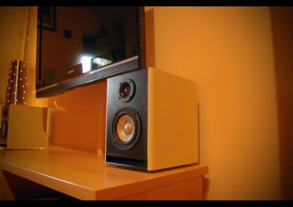

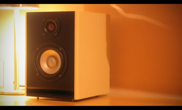

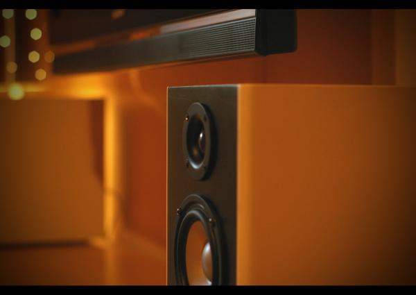

No, po izdelavi zvočnikov za mojo sobo, sem/smo se odločili, da naredimo ene "mini" še za v dnevno. Budget je bil omejen nekako na 100EUR za oba, kar sicer ni veliko, mislim pa, da zvokovno brez problema mešata štrene dražjim komercialnim/trgovinskim zvočnikom.
Zvočne enote, ki so bile uporabljene za projekt so FDC HF04H mid-bass-i in pa monacorjevi visokotonci DT-25N. Kretnica je 1. reda, se pravi kondenzator na tweeterju+upori za utišanje ter špula na basovcu(kar sicer pri teh zvočnih enotah ni nujno potrebno, saj so zelo neusiljive pri visokih tonih)
Škatla ima prostornino cca. 7,5L in je izdelana iz centimeterskega MDF-a ter konkretno podampirana, port pa ima tuning tam okoli 70 Hz.
Zvok, ki ga ti "mališani" proizvedejo lahko rečem, da je precej všečen, glede na finančni vložek. Verjetno za večje sobe ne bi bili primerni ampak pri nas se pa odlično obnesejo, vsekakor pa to ni hi-end Laughing
