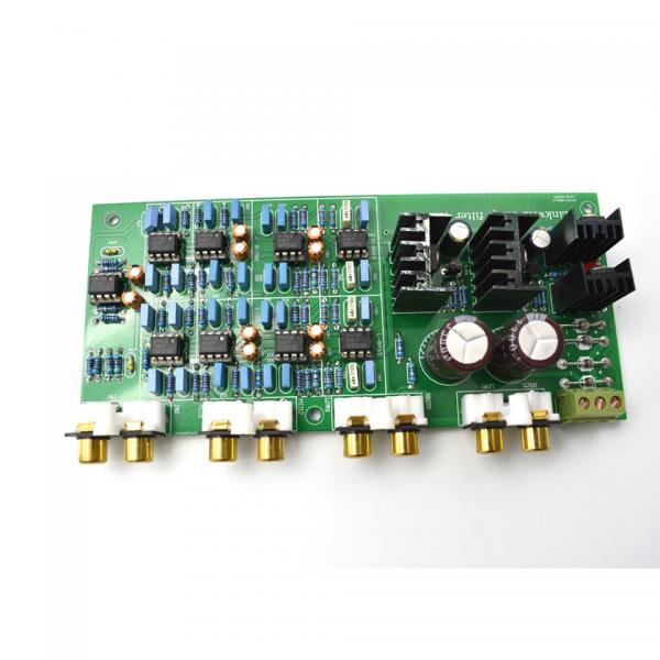

Aktivni filter mnogokrat veliko bolj izboljša zvok v sistemu kot super dragoceni ojačevalci. Tokrat gre za izjemno poceni, linearno izvedbo, ki je za začetek perfektna. V nadaljevanju jo je mogoče predelati na druge rezne frekvence, kar še znatno izboljša širjenje zvoka:
https://www.aliexpress.com/item/Lusya-3-Way-Crossover-PCBA-ClassA-Power-Linkwitz-Riley-filter-6-Channel-Crossover-point-310HZ-3/32880597893.html?spm=2114.10010108.1000010.1.65989b04UyLxXE&gps-id=pcDetailLeftTrendProduct&scm=1007.13438.125071.0&scm_id=1007.13438.125071.0&scm-url=1007.13438.125071.0&pvid=4e624a10-fe18-469e-826c-0b006b5b7bc3
Obstoječi dobavljeni rezi so tipa BBC monitor (310/3100), ustrezni za skoraj vsak 3-way komplet, seveda je idealen rez na (100/1500), če dodamo pred aktivo še shelf spodaj, potem to absolutno naravno zapoje. Pogoj so ustrezni driverji v boxih, ki v posameznem obravnavanem področju nimajo resonančnega peaka.
Za začetek je potrebno mimo obstoječih kretnic v boxih speljati žice na nove tri terminale, tako da se pasiva ohrani. Končne stopnje so za začetek lahko cenejše, morajo pa biti stabilne. Resno dvomim, da bi šel kdo še nazaj na pasivo. Zaradi vtičnic za čipe, je možno vgraditi tudi boljši material. Imajo tudi 2-way kretnice.

Imam tudi sam nekje en tak board, sicer se nepreskusen. Doma uporabljam DBX processor, se pravi full aktiva in popolnoma enako se v avtu,....ko si enkrat na aktivnem sistemu kaj hitro pozabis na pasivne kretnice in podobno sceno..... se posebej ce je moznost spreminjat parametre. V car audiu imamo 32 bitne processorje 6-16 kanalov, inputi so ponavadi hi-level, low level RCA, Toss Link in COAX, pa tudi IS2. NAstavljamo lahko vse parametre kretnic od frekvence reza, strmine reza 6-72dB/Oct, Fazo posameznega kanala, time delay korak po 2,5 mm ali ekvivalenta v milisekundah, EQ na vhodu in vsakem izhodu posebej 10+ bandov EQ za SUBWOOFER, in po 30 bandov za vsah kanal loceno z moznostjo spreminjanja Q faktorja tudi pri GEQ, HI, LOW shelf, parametrika, grafika, 5-8V izhoda na RCA liniji, obracanje faze za 11 stopinj za vsak izhoden kanal, delay za vsak kanal do vsaj 20ms,......fajn igrace,....edina stvar je ce je nekdo v stanju to pravilno uporabit se s pomocjo merilnih naprav
