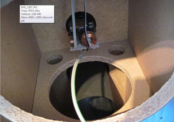

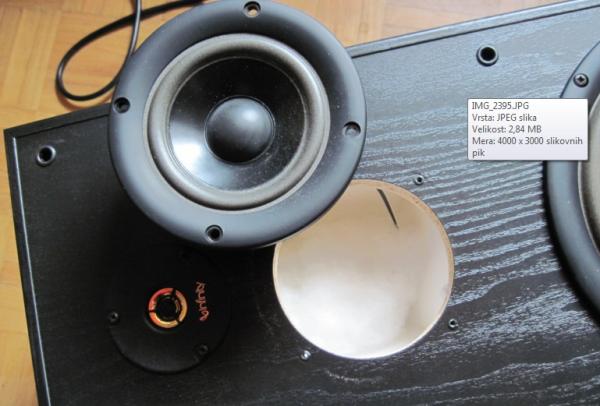

Pozdravljeni.
Zanima me ali ima smisel dušit notranjost zvočnikov v predelu basa? Na forumu sem bral, da so nekateri to počeli z "betumenskimi ploščicami" - mislim, da se to tako imenuje. Ob gledanju raznih posnetkov - sestave boljših zvočnikov se vidi, da so znotraj napolnjeni z nekakšno "vato" - kot jo imam v predelu srednjih in visokih tonov.
Zanima me ali se splača ekperimentirat, glede na notranjo sestavo zvočnika - Infinity reference 51 mkII.

Notranjost:

Polnilo v omarici je izbira projektanta. Tukaj ni nujno več je boljše. Kolikor vem sta na basu dva velika problema: vibriranje stranic omarice in notranji odboj na membrano.
Za umiritev stranic se lahko lepi katramaste plošče s svinčenim polnilom, ali nanese bitumen (pri vseh teh posegih moraš pustiti - ne montirati basovca - dolgo časa da izpari topilo, sicer ti lahko razlepi membrane ). Lahko pa narediš imitacijo matrix sistema (poglej kako je to rešeno pri B&W).
Seveda tako masivnega ne smeš narediti, ker bo zmanjkalo prostornine. Lahko pa iz zunanje strani med igranjem zvočnika določiš točke kjer škatla najbolj vibrira in na tistem mestu daš en kos matrixa.
Matrix je krasna rešitev, ker če ga dobro postaviš zmanjša tresenje stranic in razbija odboje na membrano.
Še nekaj. Taki posegi na 'pogruntanih', dobrih, kultnih in dragih zvočnikih so kontraproduktivni. Pri cenenih pa itak ne moreš narediti veliko škode. Največ kar se ti lahko zgodi je, da boš prečistil nižje tone in ugotovil da igra po novem preveč tanko - ker je bilo mišljeno da še stranice malo dodajo.

Tudi jaz sem imel podobne zvočnike kot ti, model Reference 50, ohišje je praktično identično, zvočniške enote in kretnica pa so bile drugačne. In tudi jaz sem v ohišje dodajal in odvzemal vato, dokler nisem prišel do optimalnega rezultata: čvrstejši, globji in predvsem manj napihnjen oziroma manj doneč bas. Pa ni treba nič kretnice modificirat! Wink
