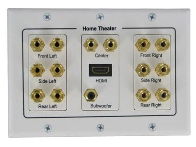

V naslednjem letu ko dokončam stanovanje, bom za surrounde priklopil malo boljše zvočnike (System Audio SA2K), pa me zanima, če je kdo že priklapljal zvočnike na priključni terminal na steni? Z osciloskopom sem imel namen zadeve pomeriti - before/after. In sicer kabli za surrounde bodo v steni, sedaj pa razmišljam ali kable povleči iz stene skozi nekakšno dozo ali pa jih zaključiti na terminale in nato priklopiti zvočnike v te priključke na steni. Bi-wiring za surrounde verjetno ne bom uporabil.
. Zaradi praktičnosti bi najraje naredil preko priključnih konektorjev na steni, verjetno pa ne bom vedel preden preizkusim. Kakšno je vaše mnenje, je to že kdo počel? Ni ravno audiofilsko...glede na to, da bi moralo biti tako tudi spredaj - dvakratno štukanje me kar zmrazi...a vseeno.

Že pri projektiranju hiše sem si omislil cevi v steni in kasneje v njih montiral zvočniške kable.
Po priklopu sem ugotovil, da je zvok preko kablov v steni slabši (bolj popačen, manj dinamičen,..), kot če grem s krajšim kablom direktno iz ojačevalca do zvočnikov.
Odmontiral sem konektorje in slušno preveril kombinacijo s tremi kratkimi kabli in dvojnimi konektorji. Razlike v zvoku praktično ni bilo, torej je bil največji problem v dolžini kabla, ki ga je v ceveh - kakšnih 14 m + 1m od ojačevalca do stene + cca 2m iz stene do zvočnika torej skupaj nekih 17m kabla + 2x konektorji (napram takratnih cca 6m direktega kabla).
Ker zvočnikov zaradi ureditve prostora ni bilo smiselno postaviti drugam, sem prestavil fršterkarijo (in malo pohištvo), tako da sem trenutno na cca 2,5m kabla, kar se je seveda najboljše.
S samim osciloskopom lahko probaš ugotoviti razlike med direktnim signalom (ena žica) ter kombinacijo žica-konektor -žica- konektor-žica.
Rabiš seveda še dober frekvenčni generator in realno breme - tu zna biti problem.
Če že imaš pri roki osciloskop probaj malo pomeriti napajalno napetost pa kakšen napajalni kabel in poročaj.
