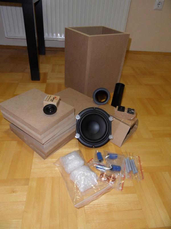

Bolj kot ne iz radovednosti in želje po učenju, sem se lotil izdelave malih dvosistemcev. Pri izdelavi mi prijazno pomaga soforumaš Zoran.
enote:
Midbass: Peerless 830656
tweeter: Dayton ND20FA-6
Material

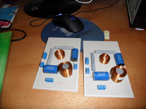

kretnice
prvič skitano..
Nadaljevanje upam, da sledi kmalu Smile

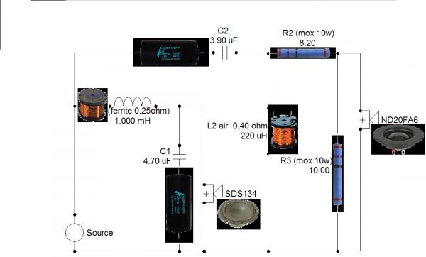

Kretnica je uporabljena enaka.(mislim, da so jo predebatirali na prvih 7ih straneh) Glede dampiranja pa še nisem razmišljal.
Še shema kretnice:

Zdravo. Kako je s kretnicami, ali je tvoja omenjena posebej dimenzionirana in preračuna za tvoje zvočnike oz. njihovo moč, ali jo bi lahko npr. porabil za različno močne zvočnike oz. sistem?

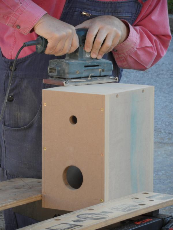

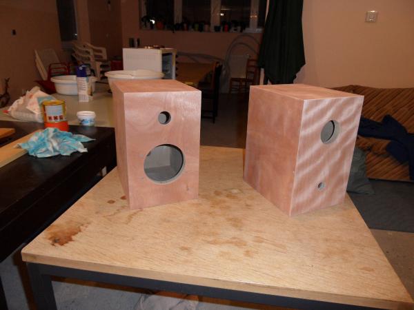

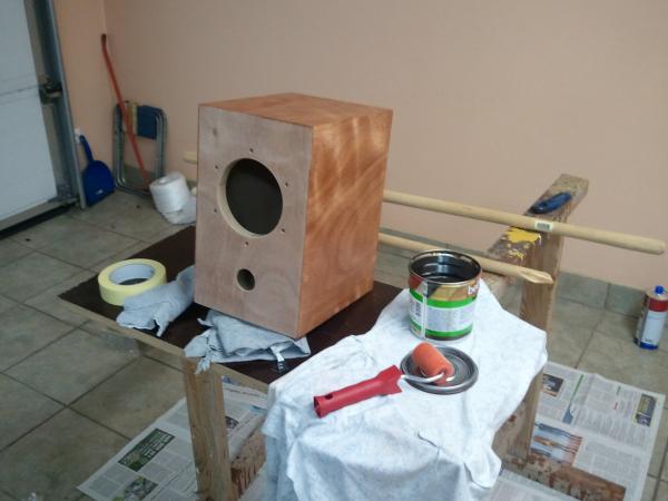

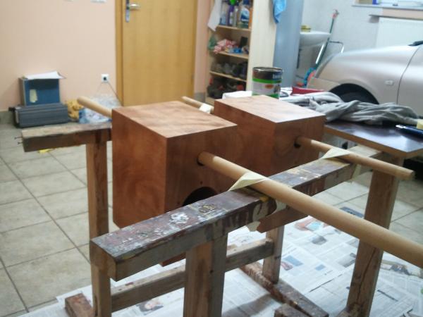

Včeraj sva z Zoranom malčke furnirala, danes pa sem jih že pobarval s prvim nanosom barve.

Če se ne motim, so kretnice izračunane za te driverje in škatle.

Zakaj se me zdi, da ima Zoran valjar v roki?

Morda zato, ker ga ima Very Happy

@ Milivoje ali Zoran: Kako se pa obnese tak način furniranja ??
@Milivoje: Ali si morda na tisti strani zasledil še kakšen zanimiv projekt z drugimi driverji ? Cool
V razmislek ( glede na to da sm lesar) : Tak način furniranje se mi zdi da bi bil problematičen za furnirje oz. lesno vrsto z velimi porami , saj bi zaradi velikih por lepili hitro "prebilo " skozi furnir zaradi neenakormenega pritiska t.i valarja saj valar pritiska točkasto v liniji in ne ploščinsko hmmm ?

Sam sem bil prvič zraven pri furniranju, tako da težko primerjam.
Lahko samo povem, da se zaenkrat furnir dobro drži povsod in da ga lim ni nikjer prebil. Smile
Zgoraj linkana stran je bila reply na moje poizvedovanje o tovrstnih projektih na diyaudio forumu in sem bil osredotočen samo na dotično temo in nobeno drugo.
Zanima me, kako bi z valarčkom prišel do čim bolj glossy finish-a? Je s pištolo edini način?
Drugače se suši že četrti nanos. Very Happy

Milivoje je napisal/a:
.....Zanima me, kako bi z valarčkom prišel do čim bolj glossy finish-a? Je s pištolo edini način?
Tam kjer delam uporabljamo tak način ( nanašanje s pištolo):
1.) temeljni lak ( pred tem mora biti površina suha, čista ter obrušena z brusnim papirjem 180-220 --> priporočam raje 220 )
2.) Ko je temeljni lak posušen vzameš brusni papir okoli 320 ali pa celo 400 , 500 odvisno kaj imaš pri roki in celoto na rahlo z občutkom pubrusiš ( PAZI na robove ! ) in jo na koncu fino spihaš
3.) Zadnji korak pa je da uporabiš končni lak ( visoki sijaj )
* Pri vseh postopkih in tudi med njimi probaj čim manj prijemat površino s prsti saj se ne koncu vse pozna , ker so naši prsti mastni. Preprosta rešitev je tudi da uporabiš bombažne rokavice Smile In tako dobiš lep končni izdelek v visokem sijaju Cool .... Če pa doma nimaš pištole ter kompresorja je pa najbolje , da ti to postori dober lokarni mizar Wink

Zvočniki so že enkrat pobarvani z belton-om in štirikrat z beltop-om (vmes vsakič brušeno s 400 in nato 1000).
Bomo videli jutri kakšen bo najnovejši rezultat.
Kateri lak bi pa uporabil za končni visoki sijaj.
Zelo možno, da se bom kar z jutrišnjim rezultatom že zadovoljil in končno sestavil zvočnike. Very Happy

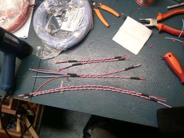

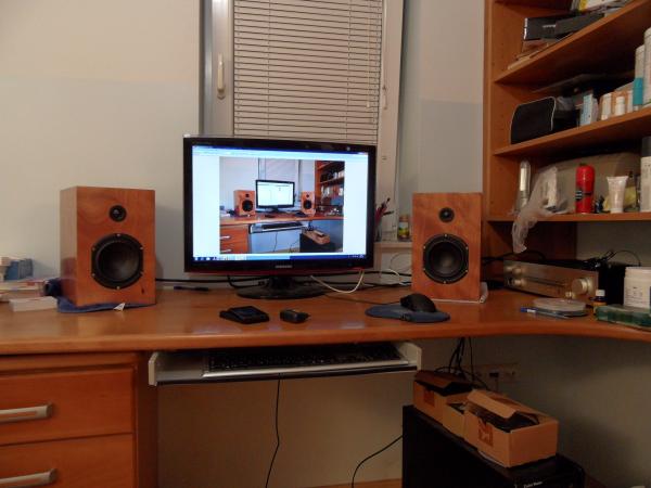

kabli za povezave v zvočniku

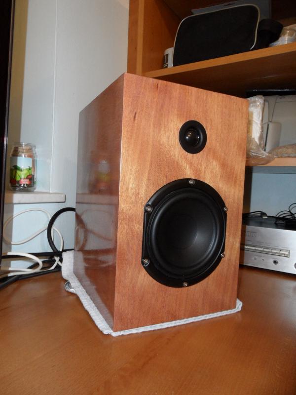

končni izdelek in namestitev
Sedaj pa igranje: "stojala", polnjenje itd..

Saj si dosegel kar dober visok sijaj Very Happy
Drugače pa lepo narjeni zvočniki .Bravo. Zanimiv in tudi lep furnir =)
Kako se pa po prvih občutkih obenese tale majhen visokotonc ?
