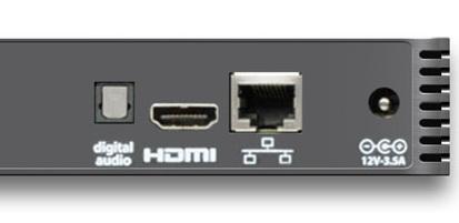

Doma bi rad povezal siol box s s trasporterjem. Žal mi je ostal prost le aes/ebu vhod.
Siol box s:
Mogoče ve kdo, kje bi lahko pri nas kupil kabel oz adapter za povezat omenjeni napravi?

•Avdio-izhodi: digitalni optični izhod SPDIF
-to piše v manualu.wth??
Torej, ni izbire, na Boxu je en sam izhod??

xray80, se opravičujem, sem čisto pozabil na tvoje privat sporočilo. Na optičnem izhodu v bistvu že imaš digitalni signal, ki modulira LED. V bistvu bi moral zadevo odpreti, zajeti signal in ga speljati na BNC (ali RCA). Verjetno je nivo signala prevelik (večji od 1V p-p neterminiran), ampak to bi se dalo rešit.
Najlažja rešitev brez odpiranja bi znalo biti TOLE. Kako kvalitetno je tole izvedeno, ne vem, nisem imel še nobenega v rokah. Ampak domnevam, da tudi Siol Box ni kakšna audiofilska klasa, kar se zvoka tiče in bi znal bit tale pretvornik čisto OK. Tudi 26€ ni znesek, da se človek sekiral zanj.
AES/EBU je glede nivoja signala čisto drug standard kot naš "domač" S/PDIF.

Seveda se da predelat. Če rabiš AES/EBU, ki ima višji nivo signala od S/PDIF, še toliko lažje.
Treba je direktno zajet signal znotraj, na optičnem oddajniku (LED diodi), ponavadi je to sredinski kontakt in ga peljati na XLR.
