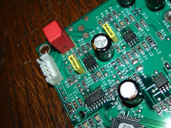

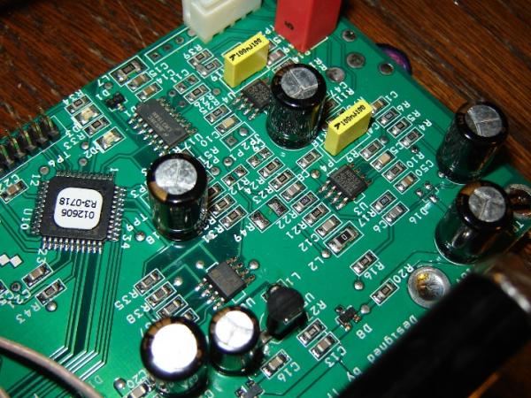

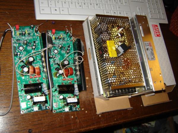

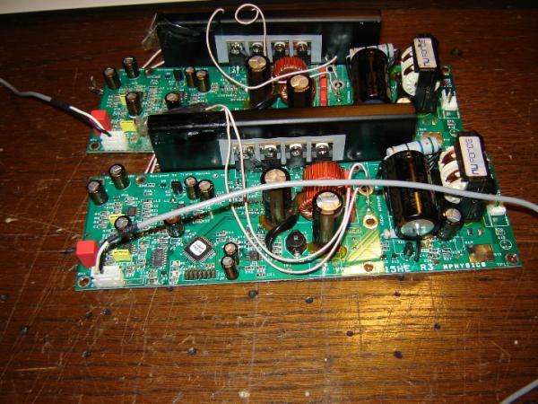

Ker je že kar lep čas od kar sem prejel NuForce module od Audiofila, je čas da objavim kakšno sliko. Sicer moduli še niso vgrajeni v ohišje, ker ga še čakam, bo pa kmalu po novem letu.

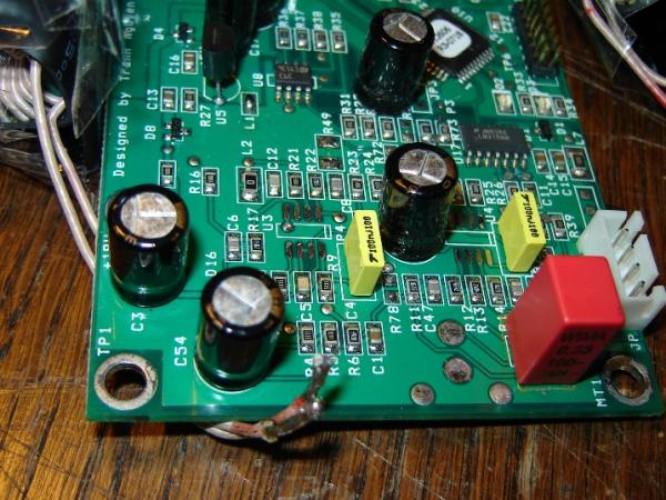

Ker mi je doma ležalo nekaj odvečnih LME49720(soic ohišje), sem pa še malo modificiral modula in zamenjal obstoječe NE5532 z zgoraj omenjenimi opampi.

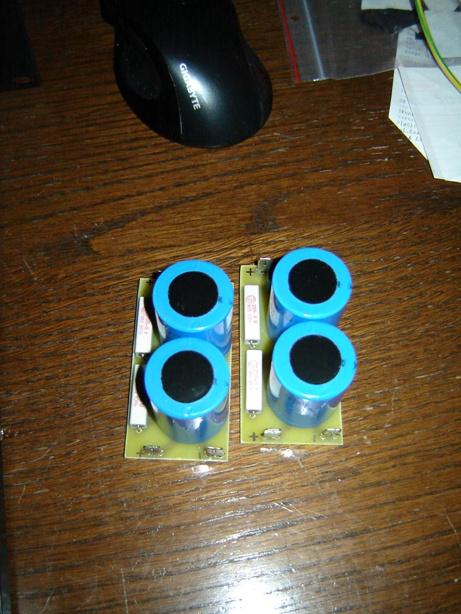

Za napajanje bosta uporabljena dva Meanwell napajalna modula 150W in pa 4kondenzatorji BC 4700uF(2 po modulu).
Lp Aleš

Ojačevalec je skoraj že končan, rabim še stikalo in pa kabel ušesca Smile. Za začetek sem notri dal 2x4700uF glajenje za en modul, planiram pa da bom v bližnji prihodnosti dal noter vsaj 2x10.000uF, pravtako pa še čakam druge vhodne kondenzatorje, saj so tile wima, ki so trenutno gor, bolj "sekret" ko kaj drugega Rolling Eyes.
Lp Aleš

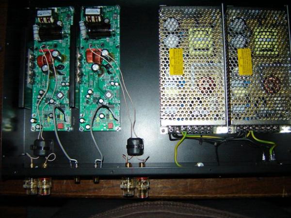

Danes sem do konca sestavil Nu-amp in moram reči, da za začetek igra kar dobro. Bo treba še malo počakat, da se op-ampi malo uigrajo. Je pa ena stvar ki me moti in sicer pok v zvočnikih, ko se moduli vklopijo.
Lp Aleš

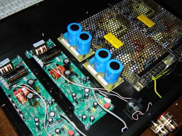

Prispevkov: 84
PrispevekObjavljeno: Čet Jan 13, 2011 02:26    Naslov sporočila: Odgovori s citatom

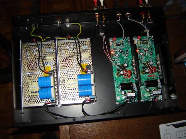

Še slika končne verzije. Kondenzatorji so z dvostranskim lepilnim trakom prilepljeni na napajalnika, ker nisem hotel lukenj v ohišje vrtat(da ni na koncu kot švicarski sir), če bom slučajno dal noter večje kondije.
Lp Aleš
