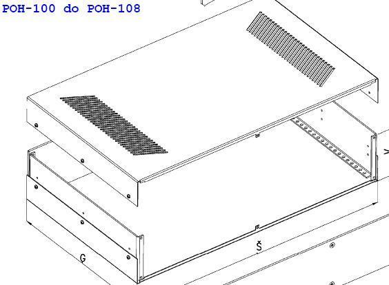

Trenutno delam na pridobivanju materiala za sestavo ojačevalca, kateri bo baziral na Nuforce modulih in bo končna stopnja. Danes sem bil pri Mali-ju in sem nabavil ohišje (POH-103). Priključek za elektriko, priključke za zvočnike in Neutrik konektorje že imam, tako da mi ostane samo še stikalo in morda tudi led dioda.

Tudi admin ima novo ohisje za spravitev Nuforce elektronike. Mislim, da imam celo isto ohišje. Navadne sravfe so mi zamenjali z imbus varianto, prav tako pa ni rež za hlajenje.

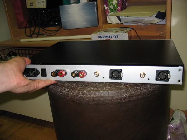

Moje ohišje izgleda tako:
Ga pa imam že doma!

Danes sem pa delal tole:
Tole je muka za delat, ene dele aluminija sem izrezal z zago za sniclanje, k sreci sem imel profi vrtalnik in pa masinco na katero se pritrdi mini rasplca in pod visokimi obrati odbrusis aluminij. Sedaj pride na vrsto varianta kako pritrdit vezja v ohisje - tisti deli na katere se pritrdi marticna plosca v racunalniku so preveliki.

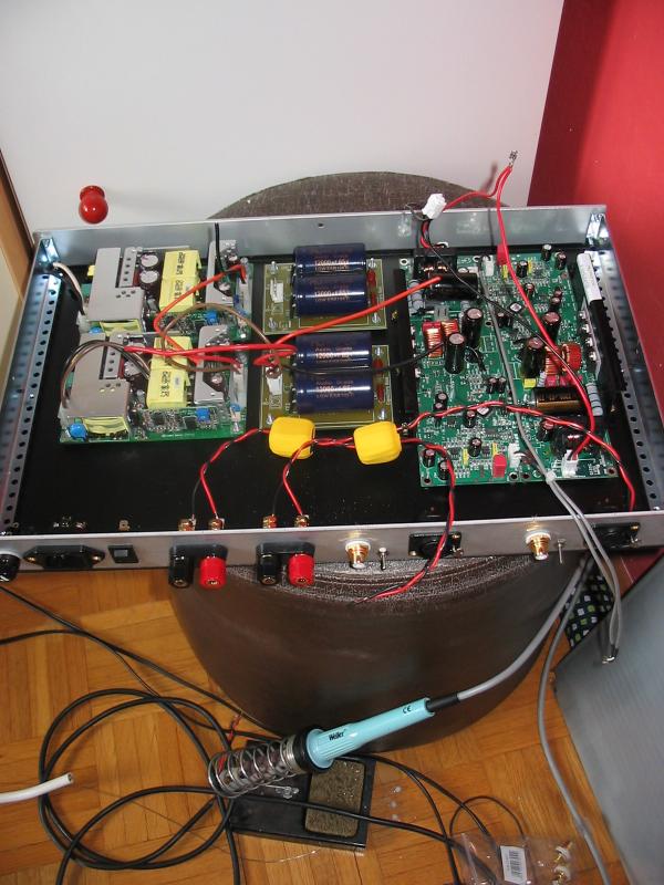

Trenutno se že dva dni ukvarjam s tem:
Danes bom verjetno zadevo priklopil pa da vidim ali špila zadeva.

Lepo lepo ... vidim, da nisem edini, ki je zadnje dni "zabil" s spajkalnikom v roki Smile
Jaz pa servisiram oz osvežujem svoje vintage napravice ...

Nisem vedel, da imaš tudi ti original Nuforce module. Izgleda lepo! Ko boš pa zadevo priklopil pa le napiši prve vtise!

Mimgrede, pazi, da imaš primerne konektorje za priklop zvočnikov. Sem včeraj priklopil (in stokrat pregledal povezave da je vse ok) in valda čisto mi je skliznilo s pameti glede konektorjev - konektorji niso izolirani. K sreči sem priklopil čisto za kratek čas in ni nič crknilo. Torej meni zadeva deluje, samo priklopne terminale moram še zamenjat.

Ja, je že res, da niso izolirani - AMPAK saj imajo v plastiki eno tako "vodilo" - luknja mora biti ustrezno večja in se zadeva izzide ... Jaz uporabljam enake temrinale in ni bilo nikdar težav ...

Ja, pri priklopu zvočniških konektorjev je treba paziti, da se minus pol ne stika ohišja oziroma mase. V nasprotnem primeru naredimo šlus.

Ja sem danes opazil, da moraš narest dober centimete luknjo in da se plastiki skupaj stakneta. Bomo danes poštimal in sfiniširal.

Evo ojačevalnik je fertik, edino kar je, nisem priklopil XLR konektorjev. Včeraj sem ga priklopil na NAD C355 na pre-out, da sem lahko reguliral glasnost. Zadeva špila solidno in bo čisto ok za zadnje zvočnike v surroundu. Ko pridem zvečer domov pripnem slike.
