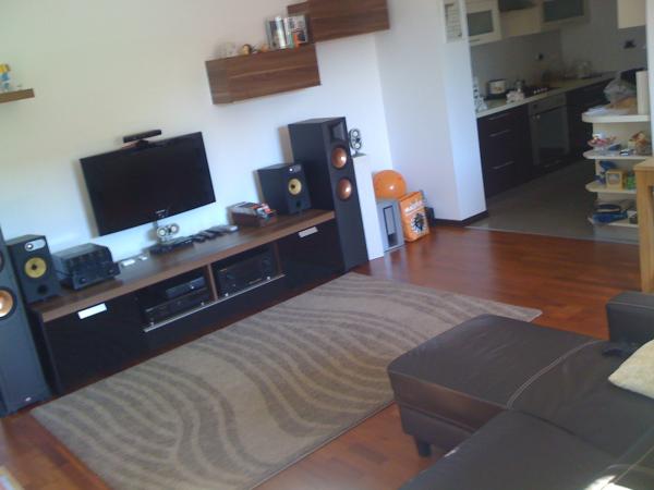

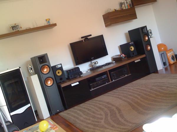

kot je razvidno iz slik jih ne morem premikat na levi pec za centralno na desni pa vhod v kuhinjo, ce bi jih potegnu bolj ven mi zakrijejo pogled na pec in vhod v kuhinjo, dimenzije prostora pa so: stena kjer je tv je 470 stranske pa 570, med poslusalcem in izvorom je na podu debel tepih in za poslusalcem je 0kno oddaljeno 200 cm z tezkimi zavesami pisalno mizo.

sem celo dodal slike pa mi jih ni nalozlo Twisted Evil Twisted Evil Twisted Evil

evo slike od dejanskega stanja, upam da se bo tokrat pokazala....
odmaknjeni so 20 cm
