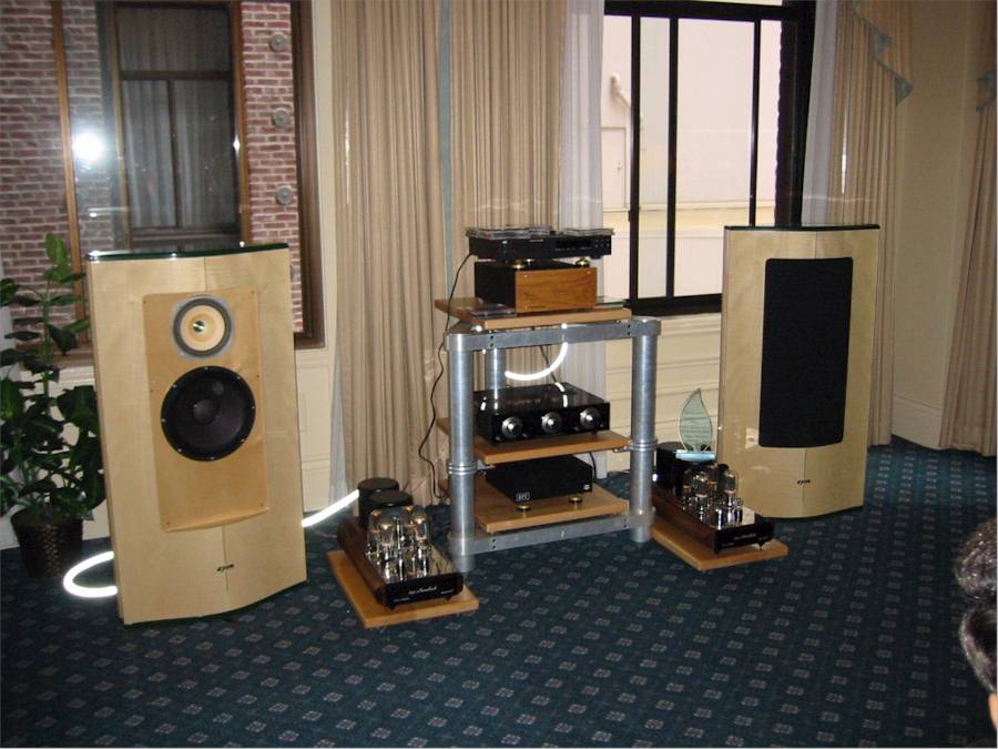

Pri nas sem videl, da za hifi show najamejo hotel, v katerem so sobe kar polne, tla so iz parketa, po tleh so tepihi, zavese na oknih.
Tipična soba:
http://www.audiofederation.com/dealership/newsletter-june-2003/acoustic-dreams-room-2.jpg
