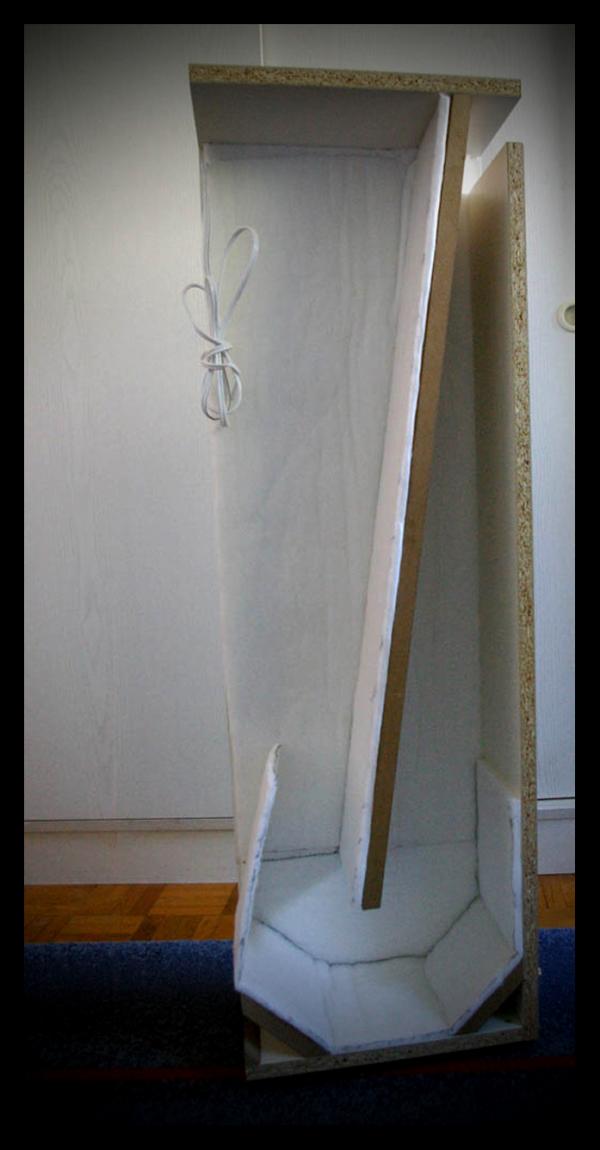

bilo je "davnega" avgusta 2009, ko sem se odločil nadgraditi svoj HI-FI...no ja, sistemu pred tem dejansko ni bilo mogoče reči HI-FI saj je bil sestavljen iz avtomobilskih komponent(Blaupunkt 4-kanalc, jbl 2-sistemci in blaupunkt subwoofer) ampak za takrat (bil sem v 7. razredu OŠ) je bil OK. Poleti pa sem sestavil poskusno nekaj box-ov in se odločil za izdelavo TL škatel z dvema 6" zvočnikoma. Pač kar se tiče same reprodukcije basa mi je precej bolj všeč kot BR. Kasneje je sledilo še iskanje ojačavalca(rabljenega seveda, ker je nov za dijaški budget prehud pa predvsem se mi ne zdi smiselno dajat 300€ za entry level, ko pa dobiš rabljenega kar nekaj razredov višje za isti denar). Po cca. 2 mesečnem "bolharjenju" sem uspel po precej ugodni ceni(150) dobiti Yamaho A3090. Zvokovno je AMP precej vredu kljub temu, da je namenjen tudi za filmske aplikacije(se pravi 5.1 oz. v tem primeru možen tudi 7.2). Kasneje sem si še vmislil CD, tuner in kasetar prav tako od Yamahe...
Zdaj pa k izdelavi zvočnikov. Odločil sem se, da jih izdelam iz iverke, kar sicer ni najboljša stvar, ampak ima pa nekaj prednosti, ki so meni prišle prav(ni furniranja, kitanja, itd.). Notranje pregrade so seveda iz MDF-a. Za izolacijo uporabil 1cm debelo akustično peno iz filca(položena skoraj po celi škatli), potem je na steni za basovci še piramidna pena, v zgornjem predelu škatle, pa je še akustično polnilo... Zvočniške enote so 2× Faital woofer in pa Monacor dt-254 tweeter vzeti po priporočilih Uroša.
Kretnice niso nič posebnega zaenkrat, pač prvi red(jantzenovi kondenzatorji in pa Urošove špule).
To bi bilo to, v prihodnosti(bližnji) nameravam izdelati še preostale zvočnike za 5.1 sistem(se pravi subwoofer, center in zadnja satelita). V kratkem bo pa tudi soba deležna "prenove" tako, da slike od postavitve dobite kasneje...
Da ne pozabim omenit, zvok mi je fenomenalen Laughing Pridejo v kratkem še slike komponent in pa obeh zvočnikov skupaj Very Happy
Komentarji so pa seveda tudi zaželjeni... Smile

Zares lepo narejeno!
Takšna kretnica je čisto super, če ti je zvok všeč.

Najprej čestitke in pohvale!
Ko sva se z Urošem lani enkrat pogovarjala, mi je omenil, da bo nekdo naredil projekt z dvema mid-bassoma. Že takrat sem mu omenil, da zna biti to zelo zanimiv projekt, zaradi sevalne površine zvoka in visokotonec ne bo več toliko dušen. Kolikor si opisal, vidim da se nisem motil.
Veliko užitkov v poslušanju!

Senca: Hvala! Zvokovno sem bil tudi jaz precej pozitivno presenečen... Zvočniki+škatle bi lahko rekel, da so zelo "univerzalni" saj ne glede na vrsto glazbe igrajo glede na vložen denar nadpovprečno...
Bi pa verjetno vse skupaj bilo še za odtenek boljše, če bi bile škatle v celoti izdelane iz MDF-a... Vendar zato, kot sem že omenil ni pogojev(živim v bloku) Smile
