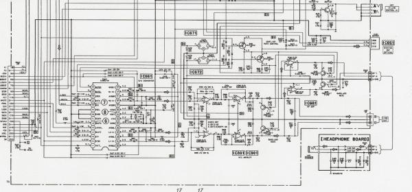

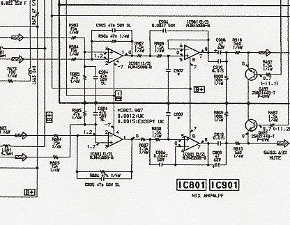

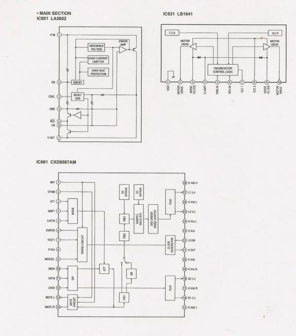

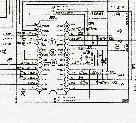

imam še en sonyjev cd, cdp 700 s katerim se nameravam malo poigrati.PO napornem iskanju sem koncno našel podatke o dacu in ostalo.Potveakal bi ga brez cevi,našel pa sem stran lampizator na kateri je opisal da vzameš iz daca v out in prek mkt kondenzatorja pelješ signal na izhod,ne vem pa če ima omenjeni dac v out,ker se še nisem ukvarjal s predelavo kakšnega cdja.
konverter je sony CXD8567am op ampa pa sta NJM4580
