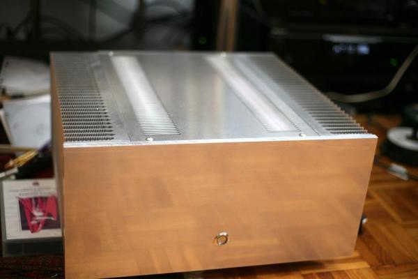

evo aleph 5 je končan,prenašanje naokoli skoraj ni mogoče,manjka eloksacija,ne vem pa še kakšne barve eloksacije bi uporabil in kaj bi naredil s sprednjo stranico ki se mi zdi malo prazna,za igračkanje pa sem izdelal tudi alepha M ,ki pa bo dobil obliko tekom tega meseca .Še slika alepha 5

Galop...kakšne so dimenzije tega hladilnika in oznake (SK..)?
Kje si ga naročil in kakšna je bila cena?

nevem točno ali je sk 158 ali 159 ,fischertechik, globina 400 ,višina mislim da okoli 250 ,pri burklinu je kos cca 150 eur.(terna),za aleph 3 imaš lahko manjša rebra.

Aha...SK159....s slike se ne vidi ravno najbolje...imaš po kanalu enega SK159 višine 250 mm ali si ga prerezal na pol?

je originalna višina,za a3 bi ga mogoče lahko dal na pol

Si kaj pomeril temperaturo pri tvojem?

Okoli 50c ,roko imam po par urah lahko na njem 10 sekund
