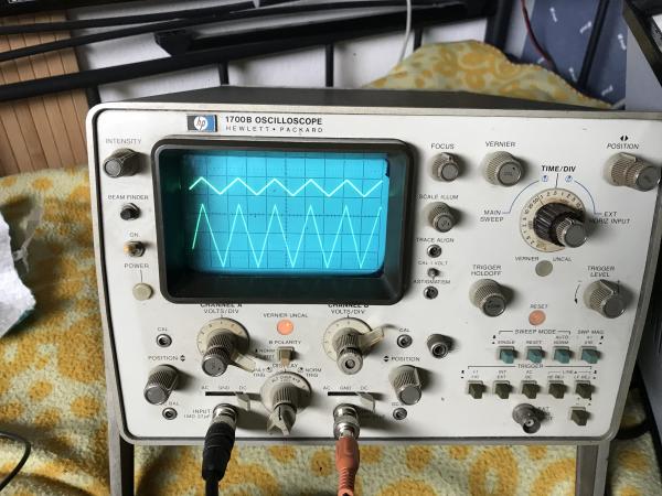

Na te revijalne meritve ne dam nič, ker so komercialne. Vse, kar rabiš, je trikot na 20kHz in na B kanalu osciloskopa gledaš obliko in zamik faze.
Glavni problem je da rabiš tudi ojačevalec, ki ga hočeš izmeriti.
Trikotnik pokrije neskončno frekvenc in vidiš tudi fazo (vidiš deformacijo).
Ali tvoji ojačevalci tudi "siromašijo" zvok z feedbackom? Ima trioda boljši rezultat?

Slika zdravega trikotnika z moje končne stopnje. Vedno vam je na voljo brezplačna proba na domu. Pa nič ne ponujam in prodajam, ker sem že vse zamudil, sem prestar in slabše vidim za kakšno množično izdelavo. Delujočih je 14 modulov od 200-400W.
