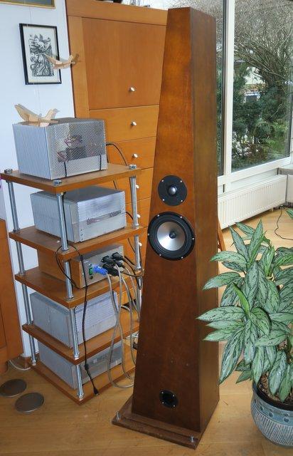

Zopet sem se vrinil k temu projektu. Napravil sem reenžiniring za ovstoječi zvočnik in sicer z enotami:
http://www.seas.no/index.php?option=com_content&view=article&id=69:h1212-06-27tbfcg&catid=45:seas-prestige-tweeters&Itemid=462
http://www.seas.no/index.php?option=com_content&view=article&id=54:h1085-08-l18rcyp-presitge-woofers&catid=44:utv-prestige-woofers&Itemid=461
Ugotovil sem, da so te enote veliko bolj primerne za to ohišje. Tudi Seas je omenil v specifikacijah, da so te enote primerne za transsmision line. Imam še en par, ki pa je namenjen za drug zvočnik.
Kot je na fotografiji razvidno je W/M enota iz aluminija in ima SPL:
"Grmovje" ki se začne na 4kHZ nisem še posebej reševal. Kretnico sem izvedel v MiniDsp in sicer pri 2000Hz. Za W/M sem vzel LR 24 dB/oct (travo sem skušal čim bolj potlačit) za tweeter pa BW 18dB/oct. Med njima sem moral fazi obrnit da se je SPL izravnal.
Bom pa še delal na kretnici.
Kako se sliši. Meni dobro. Zelo lepo detaljno in z lepo definiranim prostorom.
Ker imamveč TQWT zvočnikov sem tega poimenoval "bočni TQWT" drugega pa "čelni TQWT". Drugega bom predstavil, ko bo pobarvan.
Sedaj imam tri 6,5 inch M/W in sicer papirnatega, aluminjastega in iz polipropilena. Prvi ni primeren za transsmision line druga dva pa sta primerna. To sem ugotovil s pomočjo simulacije kot tudi s poslušanjem.
Zanimivo pa je kako vsak material malo po svoje poje.
