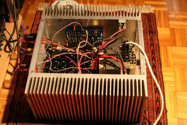

Evo aleph 5 je spacan toliko da sem sprobal kako dela,prvi vtisi,prve pol ure njegovega življenja nič posebnega,potem ko se je ogrel je pa zaigral.Zelo dober ojačevalnik,ogromno detajlov,nemoteč in mehek zvok.Sedaj me čakajo pokrovi,front in zadnja plošča,urejanje kablov in pa napajalnik pri kateremu imam problem z brumom,ki pa ni nevem kakšen ampak na občutljivih zvočnikih se sliši.Vloženih je bilo že kakšnih 70 ur dela,največ z ohišjem.Še teža v takšnem stanju:43 kg

Dušan, boš rabil viličarja, da ga boš po stanovanju premikal. Laughing Pohvale še z moje strani!

Me je že zgrabilo v križu. Confused Drugače pa še precej dela,da bo deloval in zgledal tako kot je treba.

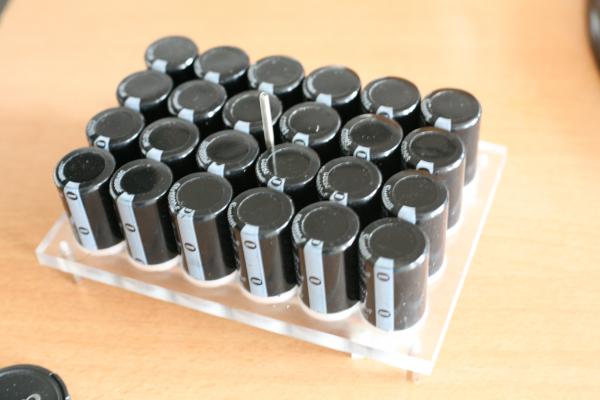

zelo lepo narejeno. Me pa najbolj zanima, kako si uredil z ohisnjem. Si to vse sam naredil ali si dal komu izdelati (MAli )?
Imam namrec v planu Firstwatt F5....pa je ohisje glavni problem.

galop
Prispevkov: 536
PrispevekObjavljeno: Pet Mar 05, 2010 23:06    Naslov sporočila: Odgovori s citatom
Ohišje sva delala s prijateljem,(alu profile ki nosijo hladilnika),ki ima v službi dobro orodje.Alu hladilnike sem imel,vse ostalo sem nabavil v kamniku v alcu, vijake v kamm.Še najlepše je izpadla plošča v katero so ustavljeni kondenzatorji ki sva jo izrezkala iz 1 cm debelega pleksija.K maliju bom dal delati pokrove ker ima prebijač za zračne reže,sprednjo ploščo imam le dodal ji bom mahagonij ali pa oreh...F5,ki sem ga pa naredil ima pa predelano iskrino ohišje,ki sem ga olepšal s pleksijem in pa eloksiral sprednjo stranico.
