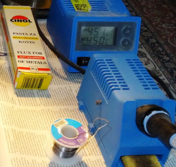

Težko parlamentiram z dobrimi prijatelji. Cinol je vrhunski za 90% poslov lotanja, ni pa za natančno elektroniko in zlate kontakte. Žal sem stare platice pometal stran, da bi jih slikal. za fine stvari uporabljajte preverjene materiale, nikoli ne tudi srebrnega lota, ker boste vse skurili. Paste in vodice le za pleh lotat, npr. shielding okoli trafota ipd. ali kakšno medeninasto pušo.

Za kable lotat uporabljam kar predober spajkalnik, cin je pa tale. Niti nisem preverjal njegove kvalitete ker sem ga "poverbal" - imel ga je sin.

Uf če moraš lotat na 450oC in pasto ga vrži v smeti. Če kje vjagaš moder Alphametal ki ga ima Joztom je super oldschool že skoraj vintage cin.

Če bi lotal kaj drugega bi seveda spustil temperaturo.
Pri žicah in izredno tanki konici spajkalnika kot jo imam, so pri tej temperaturi ki jo uporabljam loti lepi, cin se lepo razleze po žici in niso pregreti. Moraš pa seveda biti dokaj hiter in natančen.
Za debelejše žice pa tako uporabljam drug letkolm pardon spajkalnik Very Happy

Vrži tole Cinol pasto v smeti, to še za bakrene cevi ni dobro. čez čas je baker ves zelen in oksidiran. Pri elektroniki in elektriki pa definitivno nima kaj iskati.
Kot je napisal Joztom, je ščasoma vse zeleno in oksidirano. Pa še električni tok prevaja in naredi nezaželen stik na vezju. Isti šmorn so uporabljali v 70, 80, 90 letih in ga verjetno še zdaj.
V varnostnem listu za Cinol pasto je navedeno, da vsebuje cinkov klorid. Cinkov klorid raztaplja oksidirane kovinske površine, ker pa vsebuje HCl, ni primeren za elektronska vezja.
V angleščini cinkov klorid = zinc chloride, paste, ki vsebujejo zinc chloride, pa so tipične agresivne kislinske paste, ki povzročajo probleme v elektroniki, saj sčasoma požrejo bakrene vezice.
Tudi jaz sem pristaš kolofonije, raztopljene v alkoholu ali acetonu, malenkost bolj mi paše raztopljena v acetonu.
Če pa je dober cin z visoko vsebnostjo paste, pa ni potrebno ničesar več.

@stormsonic, nekako je namen Cinola, da odstrani oksid, ker oksida se ne da spajkat.
Glede na to kar si napisal ni dobro da ostane na bakru, ker oksid ščiti baker pred nadaljno oksidacijo.
Ugibam pa, da ob pravilni uporabi vseeno ni za v smeti.

Sam si rekel, da je debele kable težko spajkat.
Zato pač jaz, ker nimam vrhunskega spajkalnika, cina in spajkalnih sposobnosti uporabim Cinol, da pocinim kabel.
Sicer pa če bo ratalo zeleno čez 20 let, bom pa odrzal tist centimeter pa naredil na novo.
Če pustim baker izpostavljen verjetno tudi ne bo dobro.
