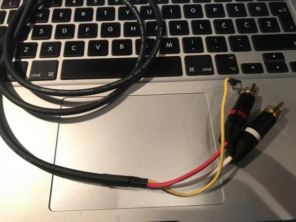

no temo o glavah smo obdelali in hvala za vse nasvete. Odločitev je zaenkrat padla. Sedaj bom nabavil se tale phono (PROJECT PHONO BOX E) in potem rabim se kable od gramofona do phono-ta in od phono-ta do ojačevalca.
Kako je z kabli. Čisto odkrito povedano več kot cca. 50 eur za to en bi porabil ker trenutno nimam. A je v tem rangu potem popolnoma vseeno kaj kupim ?
Hvala in lep pozdrav. |

kupi navaden Mogami kabl, 4 žilni z oklepom, Terna....dolžina po potrebi....na oklep veži zemljo... in si konektiraj vse skupaj....testing...če boš imel priložnost da ti negdo posodi kaj boljšega, se sam odloči za upgrade...seveda če boš doživel razliko....če ne , uživaj...
če nisi spreten s spajkalnikom, pojdi da Borisa, NEL Audio na Vrhovcih.... _________________ šoo mazgoon |

A to bi bilo tole ?
http://www.avc-group.si/si/prodajni_program/productslines/gold_series/?brand=21
Kaj pa konektorji/činči...? Tole mi ni cisto jasno. kako vezem potem oklep na zemljo če imam 4 konektorje ?
lp,J. |

Signal na gramofonskih glavicah se rodi balansiran: pa imaš
+ in maso levega kanala na en činč in pa
+ in maso desnega kanala na drugi činč.
Skupaj so to 4 žice.
Ozemljitev ohišja glavice+ročice+ležaja krožnika+ subšasije - vse to je pa vezano s svojo žico (peta žica) na takozvano zemljo in se priključi na tisti šraufek ki ga ima phono vhod in je označen za ozemljitev. _________________ Carpe Diem |

peace of cake...odvoji 2x2 kabla za konektorje...REan, dobavljivi v terni...na oklep veži zemljo...in to j e to za ta denar....
4 konektorje vežeš na žice....ne spomnem se če so barvno vsklajeni...to itak nima veze....maso vešeš na oklep....pocvikač žice i pocinaš dadatno žico na oklep........mali malac....če se gremo perverzije, poiščeš 5 žilni kabel, samo ni potrbe....moji vdsi kabli za popotno izdelavo Phono kablov so 4 + oklep....in to je to ,,,,,,za ta denar.....malo denarja, dobre izkušnje.... _________________ šoo mazgoon |

Super hvala vam za odgovore in pomoč. Jutri akcija.
Lp,Jaka. |
