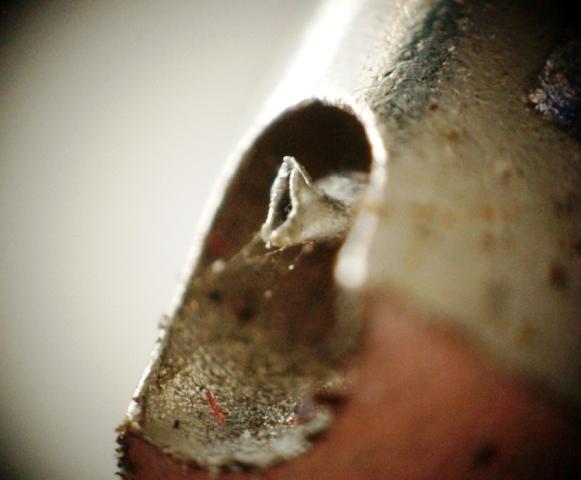

Včeraj mi je prišla v roke ena stara Ortofon MC 3000, ki pa ima odlomljen cantilever. Ima kdo izkušnje s to glavo? Morda bi jo dal pregledat in retipat.
LP Jernej

ŠŠŠ, ma ne povedat Ambasadorju in Zvočniku, šele včeraj sem poslal naše glavice Soundsmithu.
PrispevekObjavljeno: Ned Sep 02, 2012 20:14    Naslov sporočila: Odgovori s citatom
Pa glih na soundsmith sem potiho računal. Zgolj na podlagi prebiranja raznih mnenj.
Evo, kako je odbit kantilever...
