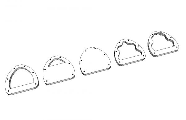

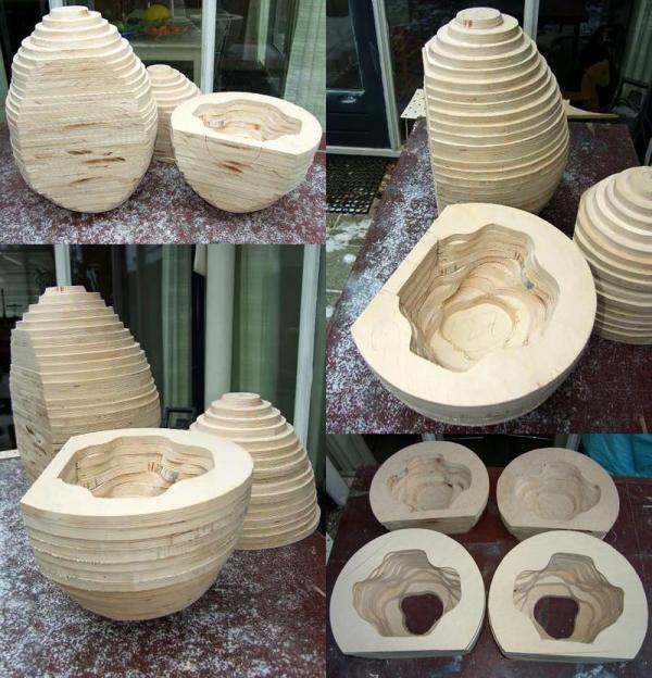

Špilferderber je napisal/a:
še moj predlog: rebra naj bodo na notranji strani valovita in različna znotraj levo in desno.. da dobiš nekaj takega.. vsako drugo obrneš in imaš lepo zvalovano notranjost za razbijanje..
če najdem kaki foto ideje, ti ga pošljem..
našel, končno Twisted Evil
več na http://www.humblehomemadehifi.com/Mezzo%20Galactica.html

Nisem si naložil toliko dela Embarassed
Imam dve končni varianti. Prva je za primer ročne izdelave z nadrezkarjem in druga za primer CNC. Eno ponudbo za cnc sem dobil in vse kaže, da bo treba na roke Rolling Eyes
Nadrezkar
CNC: razlika je v tem, da so valovi pobrani pod kotom. Razlog je v izogibanju vzporednim robovom, ki so drug nad drugim. Like it matters Wink
