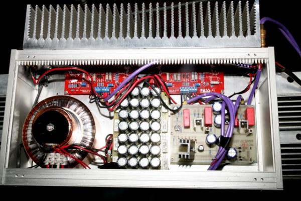

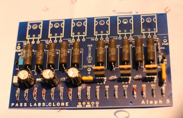

Zadeva sestavljena,s pomočjo mojstra braneta.Je bilo potrebno kar precej tuhtanja ker driverji niso bili ok oz pravi .Sedaj me čaka še ohišje.Ima kdo kakšno idejo ?
Pričakujemo slikcee Very Happy
Ohišje bi jaz izvedel tako: preprosto pravokotno obliko ali pa kvadratasto obliko ,rajši imam pravokotno obliko;se pravi kovinska škatla prebarvana na črno pol mat ob straneh pa lesne fronte z vidno strukturo lesa Cool
Sprednja stran ima samo potenciometer/tre ki so simetrično razporejene
Zadnja stran pa priključke in on/off stikalo in power plug + varovalka
Nogice pa zelo nizke in malce ošiljene , po možnosti zelo trda guma

evo spet se malo javljam,zadeva se odvija zelo počasi,vezja so narejena,problem z napajanjem rešen s pomočjo,okvir ohišja sem uporabil iskrin ker pač nevem kako bo igralo in malo gledam na budget,do sedaj sem pokuril kakšnih 350-400 eur.,hladilnik sem danes dobil iz obdelave pri maliju.Čakam še alpsov pot. iščem pa tudi gumb za vklop oz izklop ki se vrti in pa kakšen kvalitetnejši selektor.kakšne ideje kje bi to dobil?slike sledijo proti koncu tedna.

Boz zgoraj in First watt spodaj.izdelano.Igra zelo lepo.
in pa moji diy zvočniki wigo acoustic visoki in srednji, focal bas in pa končna pass.

Ti si si pa tole kar konkretno zastavil. Vidim, da si BoZ spravil v zelo lepo škatlo.

Kateri predojačevalnik z dovolj visokim gainom izbrati za poganjanje Aleph 5 ?
Vezja zanj narejena in sprobana,izhodni tranzistorji uparjeni na 0,1v,driverji na 0,01v,upori 0001 ohm,ohišje stoji skupaj ,manjkajo mu edino pokrovi in prednja plošča,oklevam pa še pri napajalniku ali delati stabiliziranega ali klasiko.Ali kdo ve kdo vse še razen malija, izdeluje pokrove in sprednjo alu ploščo?
