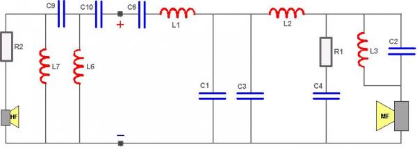

Do predelave še ni prišlo. Sem pa končno izmeril dejanske vrednosti elementov 18 let starih kretnic - firbec me je zelo matral ...
Kapacitivnosti bipolarcev so merjene s signalom frekvence 100 Hz, se pa vrednosti z višanjem frekvence pri kondenzatorjih kar spreminjajo - sploh pri večjih kapacitivnostih in tudi fazni kot med tokom in napetostjo z višjo frekvenco vedno bolj odstopa od 90 stopinj. Rezultatov pri višjih frekvencah od 100 Hz raje ne objavim. Sad
Glede na rezultate pri 100 Hz pa se bipolarci očitno še niso posušili ...

Kaj je to za ena ž'val s tako strmim rezanjem in toliko ekvalizacije na krosoverju ?
MAre007
Prispevkov: 605
PrispevekObjavljeno: Čet Maj 26, 2011 21:04    Naslov sporočila: Odgovori s citatom
Kef Reference 102/2, 89 dB, kupljen 1993 v UBIQ.
