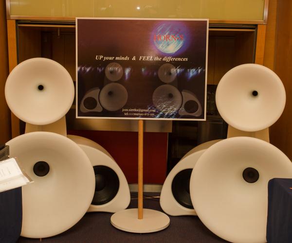

Pozdrav,
začuda je Horn-S presenetljivo dobro igral tudi v neprimernem prostoru. Edino, ko je bilo v prostoru preveč absorberjev (beri ljudi) takrat se jih žal ni dalo poslušat, ker so pač blokiral prostor pred samimi zvočniki. Drugače pa bi te zvočnike res želel slišat v ustreznem prostoru, da res dajo od sebe tisto za kar so narejeni. Horn-S so bili eden izmed glavnih biserov sejma, če ne celo kar največji. Proizvajalec je praktično neviden/skrit/incognito za širše občestvo in bi ga bilo lepo povabit k sami inauguraciji.
Foto: Bwaze

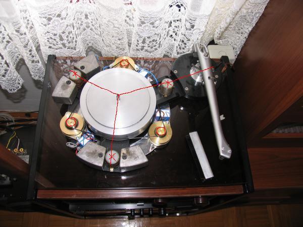

Hoj ambasador, nihče se še ni obregnil ob tvoj gramofon, se bom pa jaz!
Dobro si zložil (skril) obilno pogonsko tehniko pod krožnik, srebrna kobra (ssss!), ki bdi nad njim, pa tudi ni od muh Wink Čestitke!
hvala, hvala.. nekaj besed o tem:
razstavljeni gramofon je bil drugi iz serije desetih. Leto izdelave: 1985 (ima torej 27 let!). Ležaji so 13mm premera, brušeni na 8 tisočink milimetra lufta (5 tisočink je teoretični minimum za tvorjenje oljnega klina za mazanje). Okroglost osovine je znotraj 3 desettisočink (merjeno na SIP optiki).
Subšasija je iz sive litine, težišče gramofona v osi krožnika, in v višini vpetja vzmeti - v isti višini prijemlje jermen. Nadgradnjo na tri motorje smo dodali lani - motorji so zaporedno vezani in imajo vmes kondenzatorje, tako da vsak motor dobi 'tok' zamaknjen za 90 stopinj - tako se 'trzanje' motorjev ne prekriva - ampak razprši. Motorji tečejo popolnoma brez elektronike. S tremi motorji je bistveno boljša dinamika in šusi, istočasno pa bistveno bolj fino teče kot prej z enim motorjem in elektronsko regulacijo. Je pa potrebno dodati oklop na motorje, ker se nekaj bruma inducira v glavici kadar je tik nad motorjem.
Ročica je unipivot, ki ima točko vpetja v višini plošče, težišče pa 1mm nižje. Čeprav je gramofon vzmeten (4Hz resonanca), lahko gramofon med igranjem dvigneš in prenašaš naokoli - igla ne bo izskočila.. Zato pa je nastavljanje take ročke kar zamudno opravilo. Predvidel sem veliko možnosti nastavitev a na praktičnost nisem prav nič mislil.
Če vzamemo vzmeteni sklop, je razmerje teže vrtečega dela napram nevrtečemu 1:2. Tudi na take zadeve je potrebno paziti, če nočeš da igra neharmonično.
Mi je v veselje videti da je po tolikih letih še vedno 'na liniji' z aktualnimi modeli. Tudi po videzu.

Kaj pa pozicija motorjev? Jaz bi jih malo obrnil, da ne bi bil točno pod glavo.

Subšasija je v obliki črke Y - daljši konec nosi ročico. Motorji pa ravno vmes. Na krajših krakih Y so svinčene uteži, ki spravijo težišče v os krožnika. Tako ni maneverskega prostora.
Bomo že rešili - pa makar damo motorje eno 'etažo' nižje in na njih podaljške za jermenice.
Sedaj je vertikalni aktualen, na klasičnem so počasi prišli do tega da so uporabili skoraj vse finte, ki sem jih vgradil takrat.
Hecno je bilo, kako je nastal ta projekt: naštel sem deset naj gramofonov, ugotovil kaj imajo skupnega in rekel - to bo imel tudi moj. 'Ostalo' pa je zraslo na mojem zelniku.
Ideja da se pod krožnik skrije subšasija, natezne vzmeri in pogon je nastala iz želje, da lahko to mehaniko postavim na baze (osnovna plošča, na kateri je vse skupaj) ki imajo različne dizajne. Tako so imeli granitne baze, pleksi, pa steklo, pa lesene, pa okrogle. Tudi ako se naveličaš - jo zamenjaš ap-cap.

Mene tudi zanima tiste bele horne slišati v svojem elementu - s primerno sobo in elektroniko.
Kot mi je povedal Robi (LIX Audio) so namenoma uporabili ceneno elektroniko in kablovje (ne vem, če je stalo kaj več kot jurja).
Samo to je kot bi formulo ena vozil po izolskih kamnitih ulicah (kako spoznaš izolana na asfaltu? - po hoji, ker ne zna hodit po ravnem..)
PrispevekObjavljeno: Sre Okt 24, 2012 10:32    Naslov sporočila: Odgovori s citatom
Saj dela super, samo dolgi horn je pač dolgi horn in prizvoka se ne moreš znebiti. Delajo pa 18" dipolni subi zelo lepo, nekaj kar imam v mislih tudi sam, le da bodo moji driverji šli veliko nižje(nižji fs) in z daljšim hodom.

Hm, zanimivo. Izgleda, da je projekt delalo več ljudi. Očitno je vpleten tudi Lix Audio. Vsekakor osvežujoče.
Enote 18sound, B&C ter BMS koaksialec so bile predlagane s strani Miro-ta(Soulsonic), ki je opravil tudi meritve in napravil kretnice, istočasno je predlagal tudi kardiodni dipolni bas z ohišjem brez paralelnih sten, kar je Jože-tu lepo uspelo z lepo obliko.
Meritve so delali namreč v kleti pri mojem bratu, zato vem, da je bila predlagana tudi krajša minphase horna a se očitno niso odločili zanjo..

Kljub vsemu je bilo za uskladitev faz potrebno procesiranje prek DSP.

To je pa zvoku definitivno koristilo. Rolling Eyes
Kako si jih pa uskladil, če jih nisi s fazno kalibriranim mikrofonom izmeril?

O tej mašini je govoril ambasador:
Subšasija je v obliki črke Y - daljši konec nosi ročico. Motorji pa ravno vmes. Na krajših krakih Y so svinčene uteži, ki spravijo težišče v os krožnika. Tako ni maneverskega prostora....Subšasija je iz sive litine, težišče gramofona v osi krožnika, in v višini vpetja vzmeti - v isti višini prijemlje jermen....Če vzamemo vzmeteni sklop, je razmerje teže vrtečega dela napram nevrtečemu 1:2.
Sliko sem si sposodil, upam, da avtor ne bo zameril. Prav gotovo bi se danes našel kakšen proizvajalec gramofonov, ki na zgoraj opisane prijeme še ni nikoli pomislil. Ambasador je lepo opisal razloge zakaj in kako je prišlo do tega dizajna. Tako se razmišlja in govori!
Sreča je ta, da je brum popolnoma nekoreliran s predvajanim zvokom in tako na nek način ne moti, so pa seveda dinamični kontrasti drugače portretirani. In finese gredo po gobe.
Če je le možno, po moje bolje da ne. To ne bo več to.
Ja, in ta gramofon je igral v sobi 107. Mogoče se dandanes (globoko v digitalni dobi) komu zdi vse tole precej neaktualno, je pa dejstvo, da se glasbo, ki je bila v osnovi izdana na gramofonski plošči, najbolje podoživlja ravno z gramofonom. Kdor ne verjame naj poskusi.

Takšna menjava bi za seboj potegnila marsikaj.

Razumno je uporabiti optimalne rešitve. Slednje ne sovpadajo vedno s takozvanimi najboljšimi rešitvami.

Seveda. Temu ne oporekam.

Pozdrav,
odgovoril bi na poziv soforumašev glede razjasnitve kdo je šravfal in kdo držal pri izdelavi hornov...
Ko je ideja dozorela po izdelavi hornov je pot nanesla do Mirota Kranjca ki je bil do takrat edini pri nas, kar je meni znano, ki je raziskoval na tem področju. Glede na to, da je to pot takrat opustil, je dal nekaj informacij, ki so služile kot izhodišča za nadaljnje delo. Po izdelavi prvih trobel je Miran Ravbar naredil meritve, ki so služile kot osnova za izdelavo nadaljnih trobel. Kretnico za končno verzijo trobel je naredil Miro vendar zaradi pomanjkanja časa je nadaljeval Robert ličen (LIX Audio), ki je izdelal zadnjo verzijo pasivne in aktivne kretnice. Sistem je dopolnil s procesorsko kretnico in odličnimi MC2 ojačevalci, ki smo jih lahko slišali na sejmu. Tudi brez Bojana Andolška in njegovimi srebrnimi kabli bi sistem bolj tenko piskal, kar je tudi dokazal, da se lahko kosa z vsemi dragimi kablovji. Zvok na sejmu je bil pač primeren prostoru, zato
ste vabljeni vsi ljubitelji glasbe in ne sistemov, ki imajo željo slišat kako zveni v boljših pogojih, da se oglasijo pri meni.
Pozdrav,Jože
