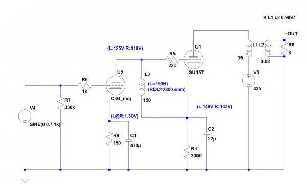

PrispevekObjavljeno: Tor Jan 24, 2023 22:28    Naslov sporočila: Odgovori s citatom
Glede na moje izkušnje spodnja shema igra bolje kot katerkoli SRPP ali pa GOMEZ. Je pa res, da moraš vedet kaj delaš in zakaj je tam kakšen element.

kalimero je napisal/a:
Tole bi me pa zelo zanimalo, ker gre za direct coupled dizajn in nekako so to meni najbolj priljubljene rešitve. Se da to kje slišati morda? Še bolj bi mi sedlo s kakšno 2a3 ali 45 lampo.

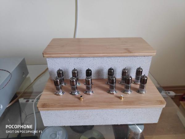

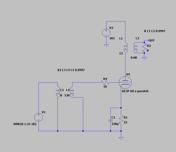

Ta s 300B je testna študija in še čaka na končno izvedbo. Lahko pa dobiš na test:
caa 4W. GU15 je ruska direktno greta pentoda. 18W disipacije. Tu je vezana v triodo, za driverco pa sem uporabil meni eno izmed najljupših lamp C3G.
Izhodni trafoti so eni običajni 3.5K naviti v Sežani.
ali pa tegale:
ena stopnja, 6 x 6E5P v triodi po kanalu. Caa 9W.
Shema:
notranjost:
