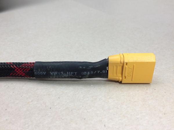

pripravljen se kabel za priklop SW - 4 mm2 GZ kabel, narejena terminacija in kabel oblecen v snake skin za zascito in izgled. Kablu je dodan tudi XT90 konektor za hitro in lahko diskonekcijo ohisja. Kabel je bil zalit z vroco plastiko z obeh strani ohisja da je skatla se vedno air-tight.

V soboto sva zakljucila s tem projektom,.... skatla je bila fiksirana na šasijo avtomobila da je zadeva varna tudi v primeru trka, v skatlo je bil dodan sonofil polnilo, kabli so ili vsi obleceni v snake skin in terminirani, dodane votlice, varovalka na napajalnem kanlu 40 cm od akumulatorja kar je po EMMA pravilniku, in na nitro nastavljeno.....ko bo zvocnik ulaufan po kaksnih 10-14 dneh bova ponovila fine tuning.
