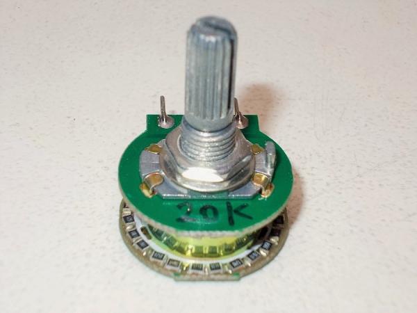

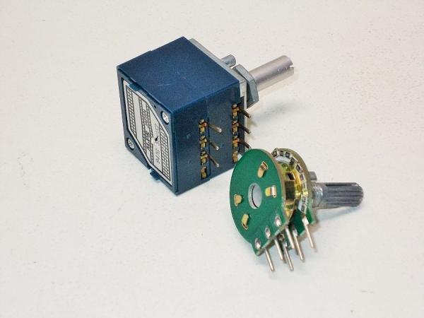

PrispevekObjavljeno: Čet Nov 13, 2014 21:19    Naslov sporočila: Odgovori s citatom
Je bilo nekaj zanimanja okli tega malega DACT atenuatorja, zato nekaj slik.
Na zadnji skupaj z modrim ALPS, da se lažje oceni dejanska velikost.
LP Jernej

PrispevekObjavljeno: Pet Nov 14, 2014 10:09    Naslov sporočila: Odgovori s citatom
Evo tako nahitro pomerjeno s fluketom in krokodilčki na kontaktih.
Gre za 20 stopenjski atenuator in ne 24 (sem že pozabil).
Vrednosti so v ohm.
L D
1. 0.4 0.4
2. 20.3 20.3
3. 56.8 56.8
4. 126.4 126.5
5. 223.8 223.9
6. 354 353.9
7. 516 516
8. 721 721
9. 982 982
10. 1305 1307
11. 1717 1717
12. 2228 2231
13. 2876 2880
14. 3698 3702
15. 4690 4700
16. 5990 6000
17. 7610 7630
18. 9610 9630
19. 12220 12230
20. 15450 15460
21. 19570 19590
Meni deluje to čisto spodoben rezultat.
LP Jernej
