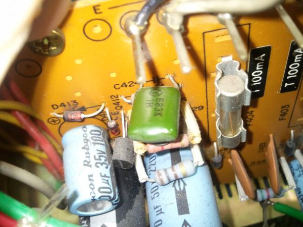

Popisal kondenzatorje, katerih vrednosti sem lahko razbral.

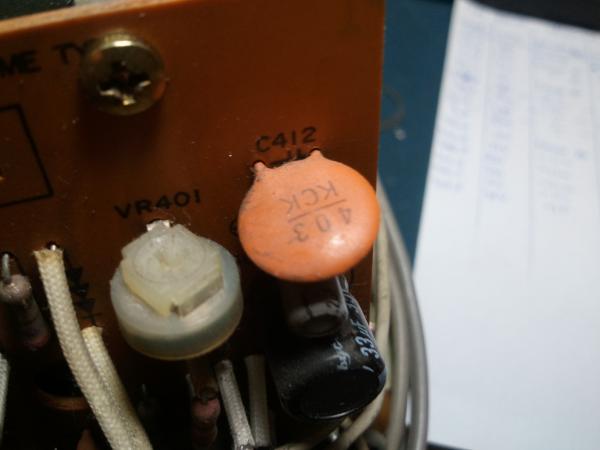

Problem je bil s kondenzatorji, ki nimajo napisanih vrednosti oz. jih nisem znal dešifrirat. Very Happy
Primera:
Slike so zopet slikane s telefonom in zato slabše kvalitete.

http://my.execpc.com/~endlr/markings.html
403 pomeni: 40.000pF = 40nF
683 pomeni: 68.000pF = 68nF
