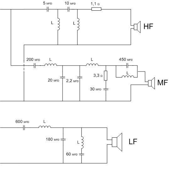

Prilagam shemo 18 let stare kretnice KEF reference 102/2. Induktivnosti na tuljavah niso navedene. Upam da nisem naredil kakšne napake pri risanju sheme - me prosim opozorite. Če ima kdo še kakšno idejo - pred menjavo kondenzatorjev, prosim ...
LP MAre

PrispevekObjavljeno: Pet Apr 15, 2011 18:39    Naslov sporočila: Odgovori s citatom
Pozdrav.
Idejo glede česa? Sprememb vrednosti dvomim da se boš lotil, Sprememba materiala... Kvalitetni material na poti zvoka...Torej kondenzatorji in kak kvaliteten upor na visokem ...in tako naprej.
Vsekakor bi jaz ven vrgel kondenzator na basu...

PrispevekObjavljeno: Pet Apr 15, 2011 19:31    Naslov sporočila: Odgovori s citatom
Uh cel šmorn od filtrov...
Na visoktoncu imaš filter 4.reda, zamenjaj tista dva kondenzatorja, lahko premostiš tisti upor (rezna frekvenca visokotonca se bo malenkost dvignila) in poslušaš, če ti je všeč, upor lahko nadomestiš z MOX uporom (audioex) približne vrednosti in to je vse za visokotonca.
Na srednjetonskem filtru dodaj vzporedno tistim 200 in 450 mikroF vsakemu še enega folijca npr 1mikroF.
Tisti kondenzatorji na maso niso tako zelo kritični, tudi te lahko brikaš s kakim manjšim. Zakaj niso kritični...že v osnovi imajo bipolarci tako velik % odstopanja, da ni omembe vredno, če mu dodaš še folijca 1 mikro vzporedno. Lahko pa npr tista dva 20 in 2,2 mikro, ki sta vzporedna nadomestiš z enim folijcem 22 mikro. Vendar ni nujno, da bo napredek v zvoku zaznaven. Preveri ponovno, da ni slučajno tuljava tam med njima na poti signala, tudi to je možno, saj bi to potem predstavljalo nizkoprepustni filter 4. reda.
Kondenzator na basu je star trik za delno peglanje frekvenčne karakteristike v primerih, ko so bas zvočnik rinili v škatlo z zanj premajhnim volumnom. Tu je zadeva še malo bolj smotana, saj kot vidim gre za bandpas v bas področju. Na tisti kondenzator 600 mikro daj enkrat mostič, da ga izločiš, drugič pa folijski kondenzator 1mikroF vzporedno in poslušaj.
Nimaš kaj falit, končna odločitev naj bo po posluhu.
LP Jernej

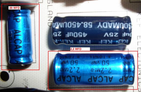

Jernejc, če prav razumem je potrebno vse kondenzatorje najprej zamenjati z novimi - večji bodo bipolarci, manjši folijski, poleg tega pa večjim vzporedno dodam še majhne folijce, ki k tako nenatančni kapacitivnosti (bipolarci) praktično ne prinesejo nič - zanima me zakaj torej?
20 in 2,2 mikroF pa sta dejansko vezana vzporedno - sem preveril še z inštrumentom, torej ju bom zamenjal z enim, me pa čudi da so dodali 10% kapacitivnosti pri natančnosti +(-) 10% in pri kapacitivnosti, ki je vezana na negativno sponko - očitno so menili, da je to pomembno. Zanimivo se mi tudi zdi, da je 20 MFD fizično veliko manjši kot 2,2 MFD. V čem je tukaj vic? Je bolj kakovosten - vendar zakaj bi ga rinili vzporedno manj kakovostnemu?
PrispevekObjavljeno: Pet Apr 15, 2011 21:07    Naslov sporočila: Odgovori s citatom
Večjih bipolarcev ni treba menjat z novimi bipolarci. Če imaš pomisleke glede možnega prevelikega odstopanja kapacitivnosti, jih premeri in po potrebi zamenjaj.
Majhen folijski kondenzator pa vseeno daj vzporedno, še posebno kondenzatorjem, na poti signala.
Tisto, ko sem ti omenjal prevelike tolerance bipolarcev je le eden in niti ne najpomembnejši razlog zakaj niso primerni na poti audio signala.
Dielektrične izgube, izgubni kot, izgubni faktor...ESR...kritičen za vrednotenje kakovosti kondernzatorja in za izbiro v ustrezni aplikaciji.
V audio verigi se to sliši in odraža v večji transparentnosti.
Bipolarci na kretnici ti v tem primeru pošteno okrnejo ali pa če se izrazim malo bolj radikalno...iznakazijo električni signal, ki naj bi ga potem zvočnik pretvoril v mehansko nihanje. Ta Razlika se sliši!
Super bi bilo, če bi lahko povsod uporabil folijce, a so vrednosti prevelike, zaradi lastnosti dielektrikov bi bili kondenzatorji pri istih vrednostih C občutno preveliki in predragi, z dodajanjem folijcev vzporedno pa precej omiliš slabosti elektrolitov.
LP Jernej
PrispevekObjavljeno: Pet Apr 15, 2011 21:13    Naslov sporočila: Odgovori s citatom
MAre007 je napisal/a:
Aha torej gre tu zelo verjetno le za matematičen izračun vrednosti in so skupno kapacitivnost sestavili z dvema kondenzatorjema. Tu je lahko razlog čisto ekonomske narave in zato je manjša vrednost lahko večjih dimenzij (različna nazivna napetost v voltih...)

PrispevekObjavljeno: Pet Apr 15, 2011 21:19    Naslov sporočila: Odgovori s citatom
Zanimivo je, da imata oba deklariranih 50V.
