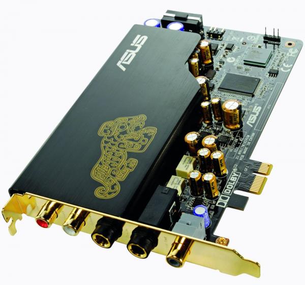

dolgujem se nekaj besed o zvocni kartici ASUS Xonar Essence STX, ki je zadnja komponenta, ki je nasla svojo pot v HTPC.
Specifikacije:
Output Signal-to-Noise Ratio (A-Weighted):
124dB for Front-out,117dB for Headphone-out (600ohms) dB
Input Signal-to-Noise Ratio (A-Weighted):
118 dB
Output THD+N at 1kHz:
0.0003% (-110dB) for Front-out, 0.001% (-100dB) for Headphone-out
Input THD+N at 1kHz:
0.0002% (-113dB) for Line-in
Frequency Response (-3dB, 24-bit/192kHz input):
<10Hz to 90KHz
Output/Input Full-Scale Voltage
2 Vrms (5.65 Vp-p)
ASUS Xonar Essence STX je PCI-E kartico z opremo. Zadevo sem prikljucil preko dvojnih audio konektorjev. Za gledanje filmov uporabljam SPDIF izhod in jo imam povezano z A/V receiverjem (Marantz SR6003). Za poslusanje sterea pa jo imam prikljuceno preko RCA kabla direkt na stereo ojacevalec (Musical Fidelity A308).
Po kakovosti zvoka je nedvomno najboljsa kartica, ki sem jo imel do sedaj v kaksnem svojem sistemu. Prej sem bil na Creative variantah in na cenejsih. ASUS Xonar Essence STX kartica je oklopljena s posebnim delom, ki blokira zunanje motnje. Kartica se tudi ne napaja direktno s PCI-E slota, ampak potrebuje ekstra napajanje. Tako sem zrtvoval eno posebej linijo z napajalca direktno za to kartico. Glede zvoka pa me je prijetno presenetila.
Se pa opravicujem, ce ne bom dovolj razumljiv pri opisih. Pri zvoku je vedno tako, da ga je tezko opisati, zato si ponavadi pomagamo z materialnimi recmi, da si ga zapomnimo, ko ga ne slisimo direktno.
Zvok je na topli strani in izjemno miren. Sama mirnost se mi zdi, da je najboljsi atribut kartice. V znaten plus ji stejem dejstvo, da je zvok z nje analogen in ni vriskajoc in piskajoc kot pa preko onboard kartic ali kartice na ATI graficni. Tam je vecinoma vedno prevec ziga zaganja in vedno sem poleg zvoka slisal eno klinicnost, kovinskost, digitalnost. Tu pa je lep, fluiden tekoc, karamelish? Smile Zelo dobro se odreze tudi pri poslusanju navadnih MP3jih.
Kar se tice filmov je super. Prehajanje med posameznimi kanali v 5.1 sistemu je odlicno; Dosedaj je to najboljsi zvok doma. Efekti veliko lepse prehajajo od spredaj nazaj in obratno, in je veliko boljse kot na genericnih onboardih ali pa kot je to bilo na XboXu. Tudi najnizje frekvence so se z njo znatno popravile in sedaj za moje pojme posilja pravilne informacije A/V receiverju in ta naprej na Sub. Bas na subu je ob istih nastavitvah bolj telesen in manj zogast, kot je bilo to prej na XboX.
Kar se tice pa negativnega pa so to vsekakor gonilniki, ki imajo se veliko lufta za optimizacijo. Sem odkril nekaj bugov, ki pri poslusanju seveda hvala bogu ne motijo, motijo pa npr. v specialnih okoliscinah. Gledas npr. dts film, pritisnes pavzo in kartica v tem modu oddaja zadnjo milisikundo zvoka, dokler spet ne pritisnes play. Pri Dolby Digital filmih se to pojavlja redkeje. Bugi so prisotni tudi pri uporabi softwerskih efektov (kao simulacija EAXa). Aplikacije naj bi postale nestabilne s to nastavitvijo na On. A to tako ne uporabljam in imam konstantno na Off, ker je ta feature vecinoma v pri softwerski simulaciji efektov v igrah, kar pa je ze mal out, glede na hardwarsko podporo in Dolby Digital Live. Tako, da me neposredno problem ne zadeva. Ce odstejemo gonilniski del, je to vsekakor kartica, ki je vredna svojega vlozka in prinese kar vrhnjo mero uzitka tudi pri poslusanju MP3jev, Flacov, pri gledanju filmov in nenazadnje tudi pri igranju iger.
Vsekakor pa ne smem pozabiti na Dolby Digital Live, ki igre dokoncno naredi resnicno filmske. No predpogoj je, da mora biti tudi igra prilagajena tem standardu, da bo zvok resnicno pravi Dolby Digital. Dolby Digital Live pa se lahko uporablja tudi v primeru, ce zelimo navaden stereo signal spremeniti v Dolby Digital. Zadeva je podobna Dolby Pro Logic II, a kljub vsemu, se mi zdi, da prinese Dolby Digital Live se nekaj vec popra. Kljub vsemu to ni bil primaren faktor za moj nakup, tako da imam vecinoma slednji feature izklopljen in ga vklapljam samo ob kaksni spilungi.
Kartica je namenjena tudi audio entuziastom saj se lahko z lahkoto igrajo z op ampi na kartici in jih zamenjajo, ce jim originalni niso vsec in na ta nacin vplivajo na karakter zvoka. Op-ami se nahajajo na podnozjih. Glede na trenutno zadovoljstvo nimam tega namena, saj mi je kartica dala zvok, s katerim lahko zivim tudi leta in me ne dolgocasi in mori. V glavnem zelo prijetna zadeva.
Ce pa koga zanimjo vse ostale podrobnosti pa si lahko daljsi in bolj detajliran review prebere na Overclock3D. Se en obsirnejsi review na Guru3D.

Sam sem nekaj časa razmišljal o podobnem, pa se mi je zdela malo draga (170€), in zato sem se odločil za SB Classic.
