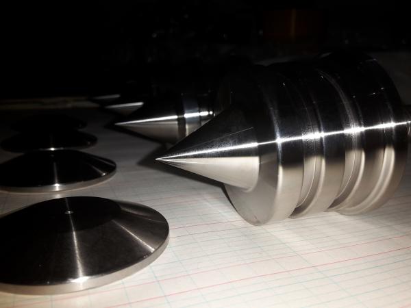

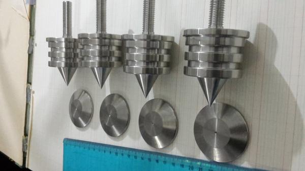

Evo projekt se je končno začel premikat v pravo smer.. Cool
Odločil sem se ,da sam zrišem in naštudiram izdelavo HI-FI RACKa in pa ''antivibracijskih špic''..
Izdelan bo iz masivnega lesa(OREH),antivibracijske noge-špice pa sem dal izdelat iz INOXa..
Evo noge so izdelane..
Zelo masivne (500g vsak plus podstavek),debelina 5,2cm,višina 6cm,navoj M12 ,so iz najtršega INOXa kar se ga dobi.Zares fantastično je izpadlo.

Lepo samo nogice moraš dati spolirat, da bodo zasijale v vsem svojem sijaju...... kot vidim na sliki so samo brušeni s smirkavim papirjem (po domače ošmirglani). Glede lastnosti inoxa .....trdota ni bistvenega pomena, pomembna je vsebnost legirnih elementov Cr krom 15 bo 20%, Ni nikel 8 do 12% Mo molibiden do 2%, Mn mangan!
PS mere vedno piši v mm.....

Je pulirano vendar se na sliki ne vidi najbolje..Se bi pa sigurno dalo še malo več sijaja doseči in lahko,da bom še sam malo populiral..

Veliko bolje od, "več sijaja" bi bilo, če bi te špice kombiniral z kakšno mehko-trdo plastiko, ker od same kovine ni bogve kakšnega rezultata.
Je pa boljše kot nič.

Kamorkoli pogledaš so vse malo bolj ''resne noge'' kovinske in ne plastika guma itd..Sam RACK ima oziroma bo imel 50kg(brez komponent,kar nanese dodatno 40kg +++)-pa ja ne bo stalo na gumi skoraj 100kg..Plus guma čez cas vemo kaj rata-trda in še deformira se pod težo..
Po mojem je poanta ,da vse skupaj stoji točkovno oziroma na čim manjši površini ..Plus po logiki težje kot je vse skupaj manj vibracij..
Mogoče narobe razmišljam???
