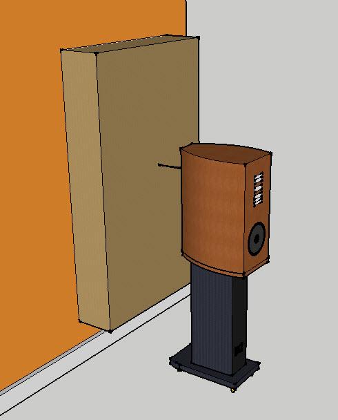

Nekje sem zasledil, da naj bi bila višina postavitve absorberja na steno (ki je za zvočniki ) taka, da je sredina dolžine absorberja v višini bas refleks cevi.... ALI TO DRŽI Question
Še hitri prikaz(črta je linija BR cevi):

jaz imam bass reflex spredaj? Verjetno zato niso tako občutljivi na postavitev absorberjev, po drugi strani pa absorber ne vpliva toliko na nizke tone bolj na srednje in visoke...
Za primer ko je bas refleks spredaj pa tam nažalost ni bilo opisano...
Fino bi bilo če bi kdo morda lahko kaj več povedal na to temo ... Rolling Eyes

Verjetno bi ustrezala morda tudi fiksacija na zid z "zračno režo" se pravi zadaj se da nosilček
debeline 1 " kar bi ustvarilo verjetno zadovoljivo "plast" zraka Very Happy....Tako kot je na linku saj bi lahko na ta način dobro izrabil steno in bi imel absorberje fiksne kar bi meni veliko bolj ustrezalo ...Kaj mislite ???
