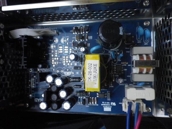

zadnje čase slišim čuden zvok iz CD playerja NAD M5. Šum oz.brnenje se pojavlja SAMO ko je player v stand-by poziciji - torej ko player obratuje oz.je prižgan tega zvoka ni!

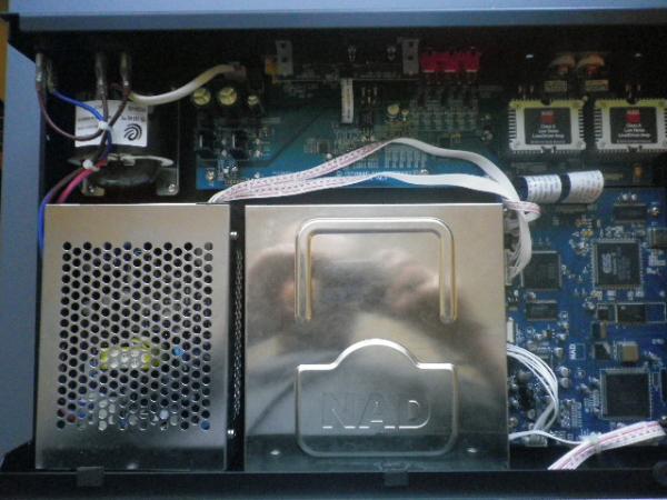

Ko sem player odprl:
sem ugotovil, da zvok prihaja iz napajalnega dela (laično predvidevam da gre za napajanje digitalnega kroga)

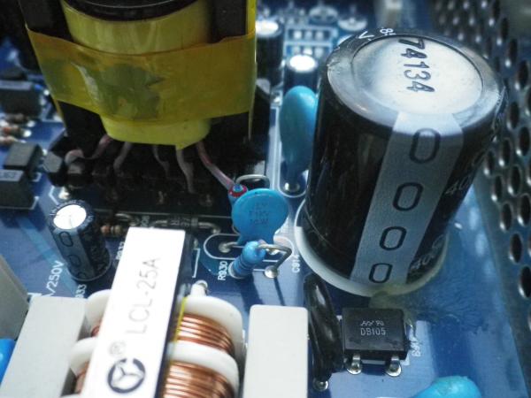

konkretno od tega okroglega modrega kondenzatorja:
Oznaka kondenzatorja je .LY F1KV 103M
Sedaj me zanima:
- kaj ta oznaka pomeni,
- kje je možno kupiti nadomestni kondenzator in
- ali obstaja možnost kakšne hujše poškodbe (vžiga, okvare ostalih
elementov) v primeru, da stvar pustim kot je.
Hvala za pomoč

mimogrede, če gledava isto plavo diskasto čudo gre za termistor ne kondenzator....

Shocked možno, ne vem, oznaka na tiskani ploščici je C914, pa sem pomislil da gre za kondenzator (capacitors)

Ko gledam sliko, se mi zdi ali pa tudi ne, da je elektrolit z oznako 74134 na vrhu rahlo napihnjen, kar bi ti lahko povzročalo težave. Če je napihnjen ga je treba zamenjati.
Lp Franci

Saj gre za kondenzator.
Vrednost je 10nF/1000V, vezan med fazo in ničlo, služi pa za preprečevanje motenj (t.i. EMI supressor).
Ponavadi ima še kakšno dodatno varnostno oznako, npr. VDE in podobno, ter oznako klase, za katero gre (X1, X2, Y1 ali Y2). Ni pa nujno, določeni proizvajalci škrtarijo z oznakami.
Dvomim, da je ravno ta kondenzator vzrok. Lahko ga odlotaš, premeriš in po potrebi zamenjaš z enakim keramičnim ali pa folijskim. Pazi na oznako, MORA!!! biti vsaj X2 klasa, X1 je bolje. Običajno boš našel takšne z oznako X1Y2, kar pomeni, da zadošča X1 in Y2 klasifikaciji.
X2 in Y2 sta testirana za nižje napetosti, zadošča za normalno in domačo uporabo, X1 in Y1 za najzahtevnejše pogoje delovanja in industrijsko uporabo.
Lahko ga tudi odlotaš in postiš prazno mesto, bo delovalo tudi brez njega, ampak boš (najverjetneje) spuščal dodatne motnje v omrežje, kar odsvetujem.
Prej kot na ta kondenzator bi posumil na elektrolite.

Če je kaj narobe z njim, potem lahko
- ostane "odprt", ni kapacitivnosti, ni vpliva na motnje, kot da ga ni
- preide v kratek stik, ga raznese, ostanejo samo nogice, preide v "odprto" stanje, ni kapacitivnosti, ni vpliva na motnje, kot da ga ni
Šumi ali brni pa keramični kondenzator nikoli. Lahko ti brni trafo ali common mode filterska dušilka, ne pa keramični kondenzator.
Na elektrolit sem pomislil zato, ker se mi zdi, da sem videl gor oznako 400V. Ti visokonapetostni elektroliti so močno obremenjeni in zato pogosto vzrok problemov v napajalnikih, sploh, kadar gre za nekaj let staro zadevo ali šparanje pri dovoljeni napetosti. Zamenjava z 450V ali 500V verzijo je priporočljiva.

Saj ni pomembno za kakšno napravo gre, ampak kakšen napajalnik ima. In v switcherskih napajalnikih se veliko operira že na mrežni napetosti 220V, preden se napetost spusti na nižjo!

Če ta kondenzator res nima čisto ravnega zgornjega dela, "kapice", se ti mogoče splača naročiti rezervnega in če poznaš koga, da ti ga zamenja, skoraj gotovo seto splača poskusiti pred kakršnim koli servisom, saj zadeva ne bo draga.
