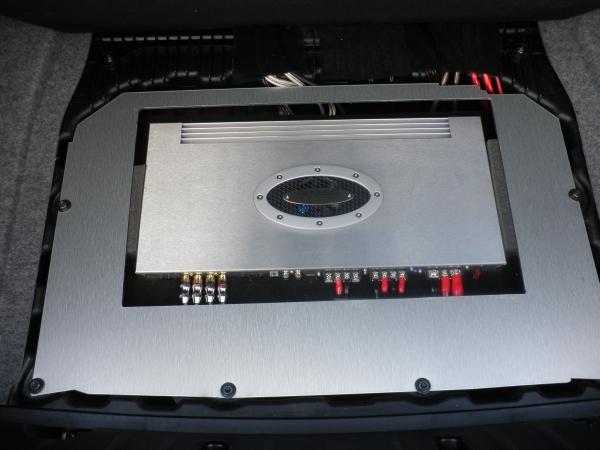

Bmw , ki ima v osnovi zelo slab audio sistem ima v malo boljši izvedbi sub pod sprednjimi sedeži. Sprva se zdi , da je to dobra varianta a kaj kmalu ugotoviš , kaj se dogaja.. V bistvu je pod sedeži zelo malo prostora in tudi za kompresijo ostane premalo, zvočnik pa ne more reproducirati basa(sploh bmw original ne). Zato so se "genialno" domislili , da "sub" poganjajo z dokaj visokimi frekvencami , kar nekateri še občutijo kot sub bas , čeprav to že zdaleč ni več..Spodnji spekter pa je že na radiu izhodu porezan , da ne bi prišlo do čudnih zvokov.Tako nastane en midbas pod sedeži ,ki je glasen a zelo opazen, lahko določiš od kod prihaja zvok , kar pa ne bi smel. S tem se slika oziroma oder pomakne precej navzdol in kompletna slika se poruši.. Jaz sem šele takrat , ko sem te sube izklopil videl ,kako čisto lahko moj sistem igra. Res pa je da moj sub ni poganjan s takšno močjo da bi nabijalo, pa tudi mesto in izolacija avta naredita svoje, ga je pa ravno prav za fill sprednjemu sistemu , ki pa z lahkoto igra do 50Hz(aktivno rezan)
Sprednji sistem
- Brax Matrix 3 way
ojačevalci:
-Genesis profile four(ht,mid)
.Genesis profile four ultra (lt, bridge za sub)
procesor
Rockford Fostgate 3 sixty.2
radio je pa še ostal original Bmw , a ga procesor zelo obdela(prečita njegov signal in ga linearizira)
